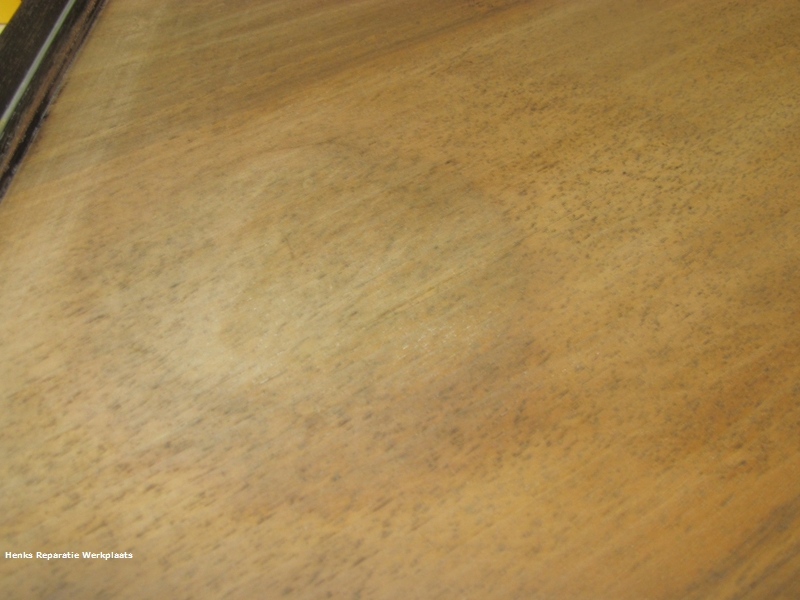

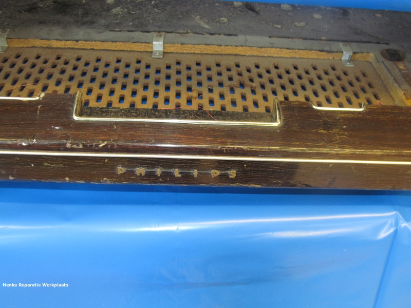

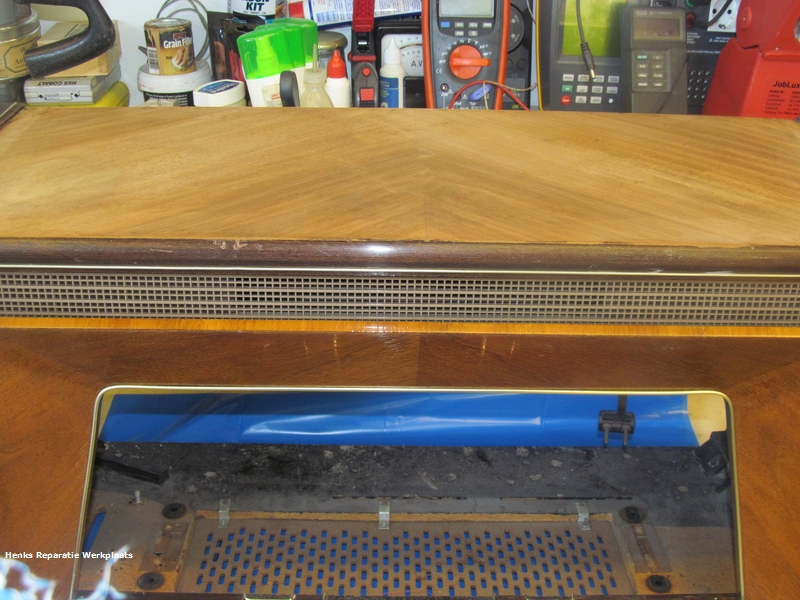

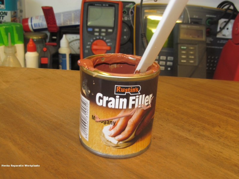

Er waren toch nog wat dingen blijven liggen, Antennespoel was defect. Van de FM bleken niet de platen los te zitten, maar het wiel draaide over de as. Na eerst het touwtje van de FM verkeerd gemonteerd te hebben is dit nu ook vernieuwd en in orde. Radio Nog een strooischerm maken en de kast afwerken. Bovenop de kast zit een watervelk en is het fineer los gekomen. De laklaag verwijderd, fineer weer vast gelijmd en de bovenkant met Grainfiller behandeld, nu alleen nog inkleuren, schuren en de voor- en zijkant opknappen.
