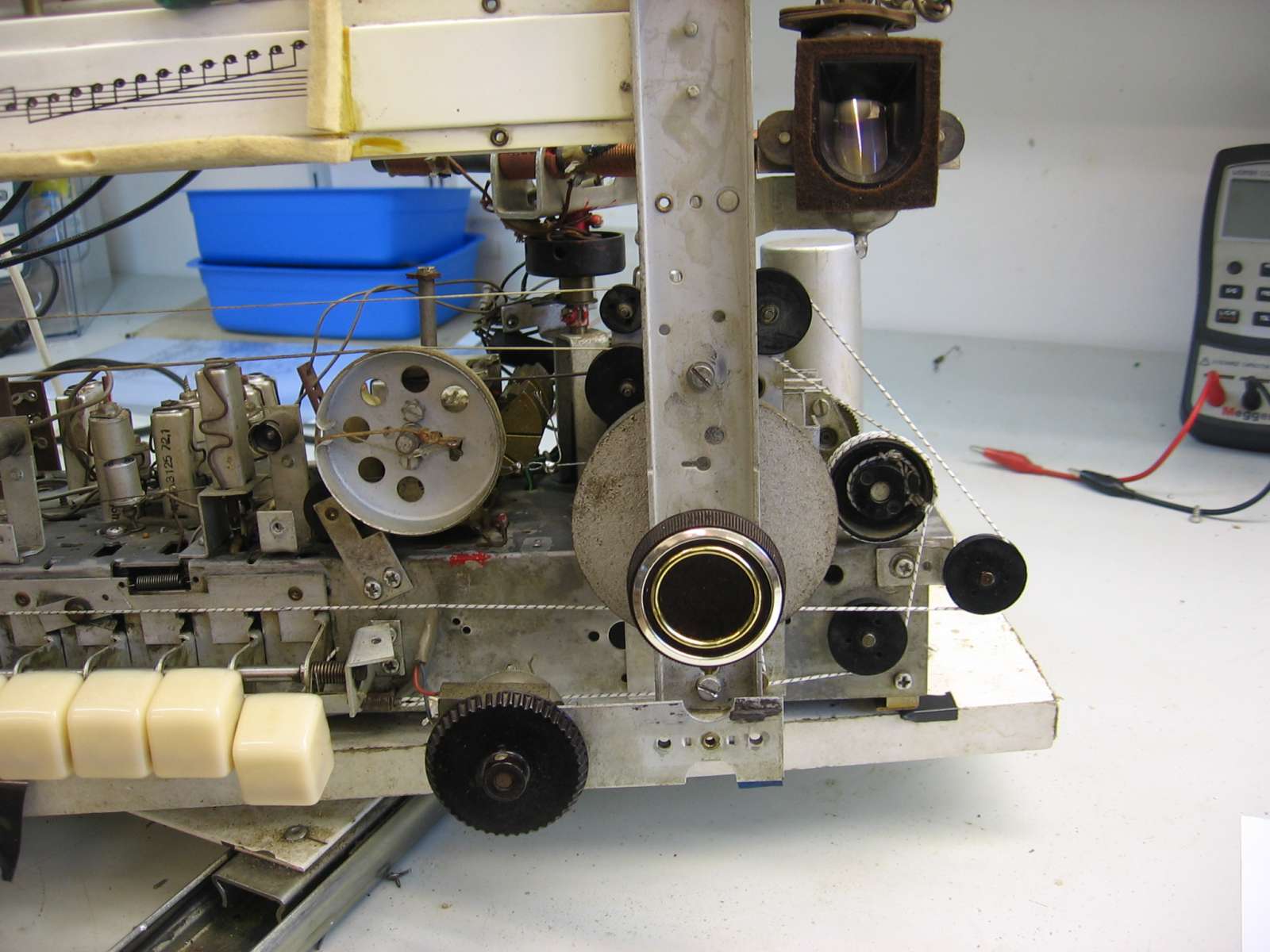

Frank maakte mij nog even attent op een fout in de FM schaaldraad. vergissing. :banghead: :banghead: Voor de juiste loop zie ook Topic. Het schema van Philips klopt niet.
B8X72A schaaldraad
Ik pas het nog even aan.
B8X72A schaaldraad

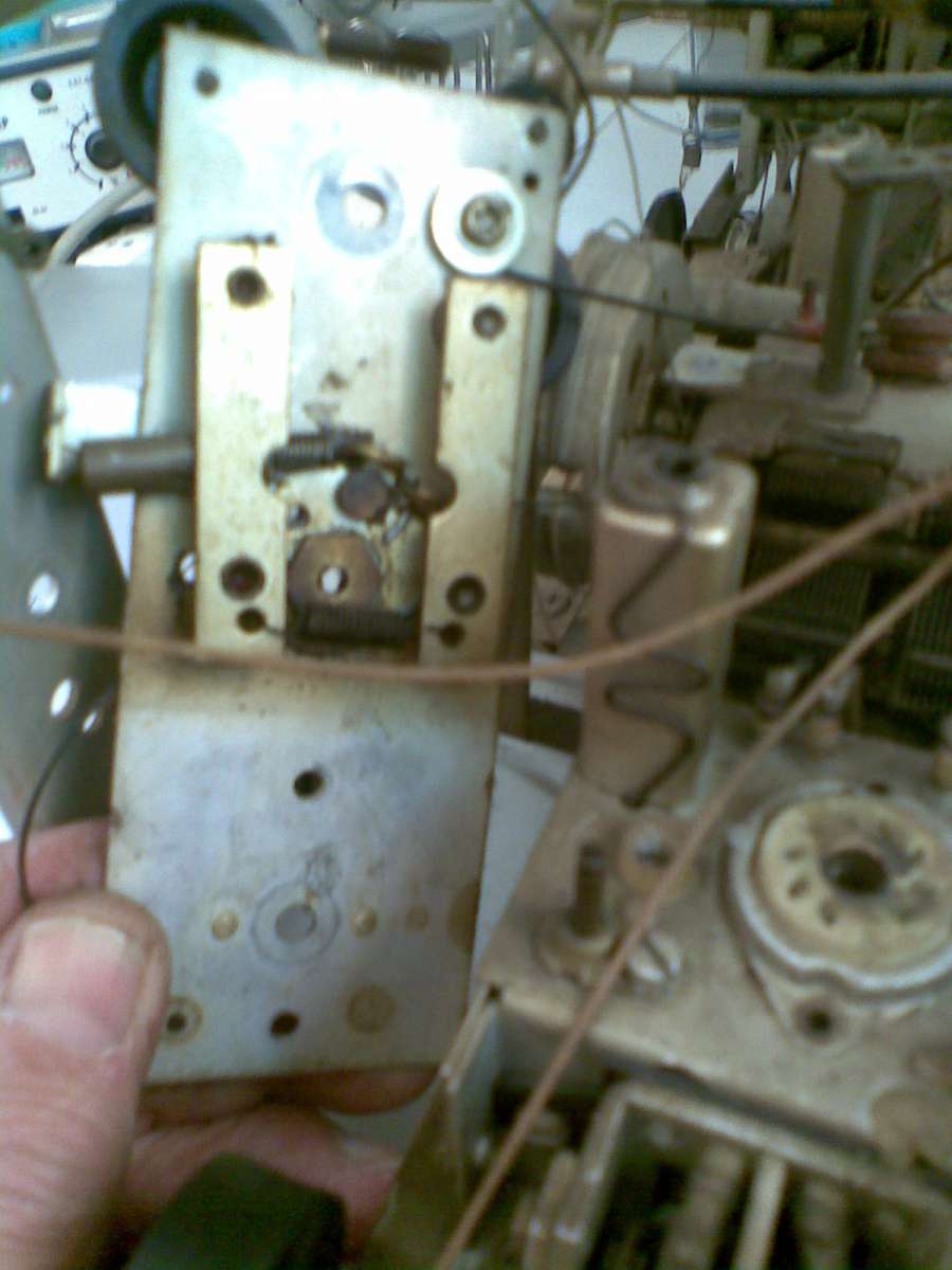

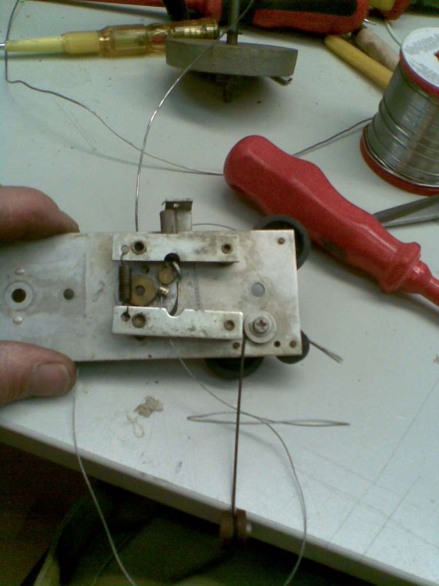

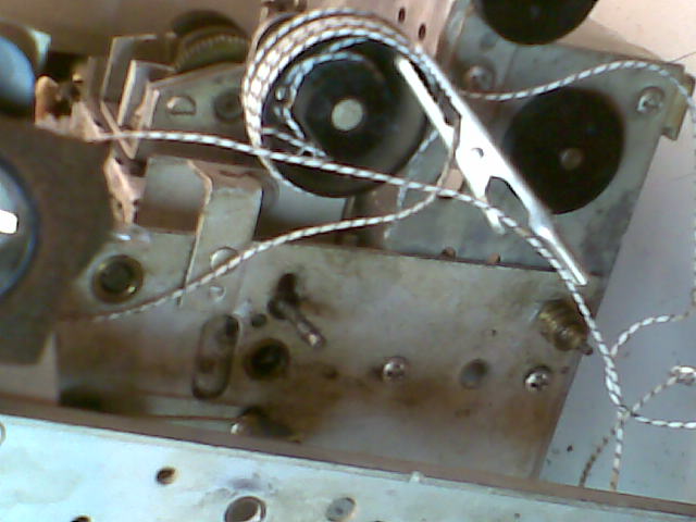

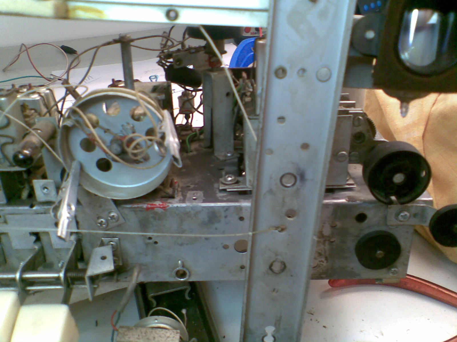

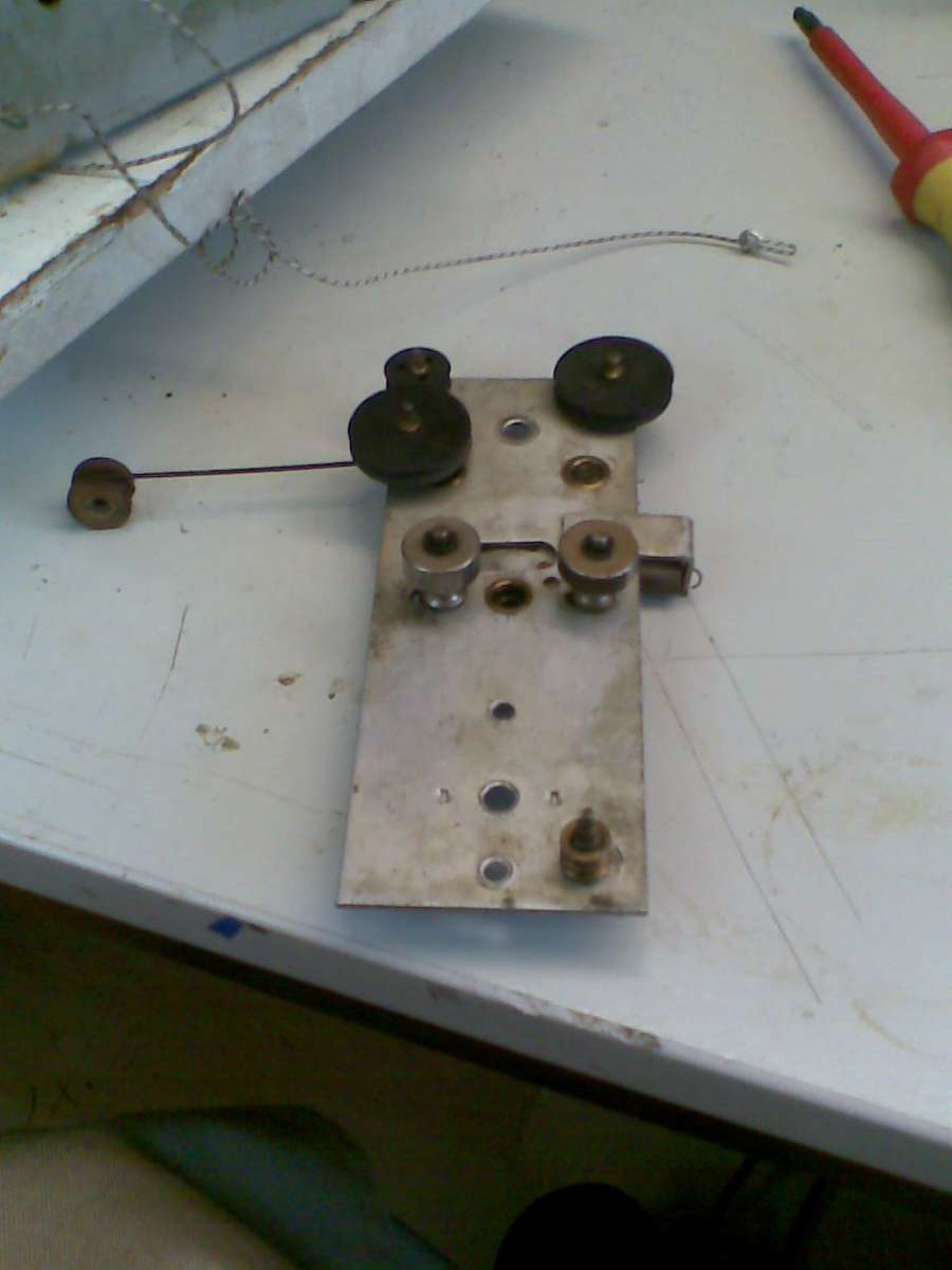

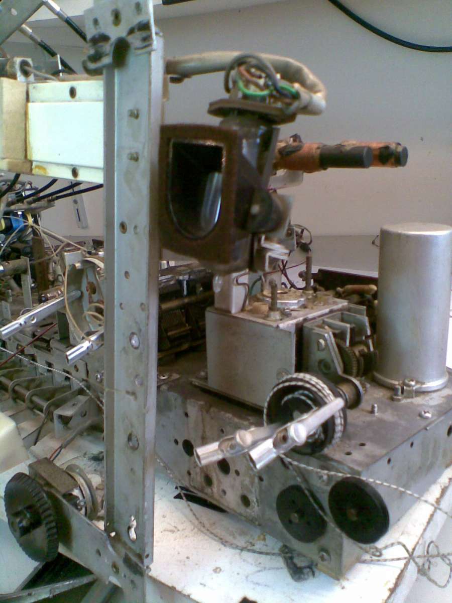

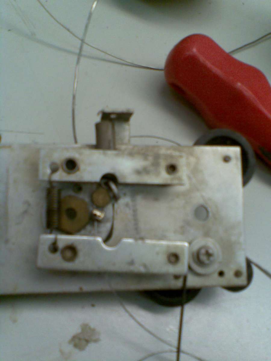

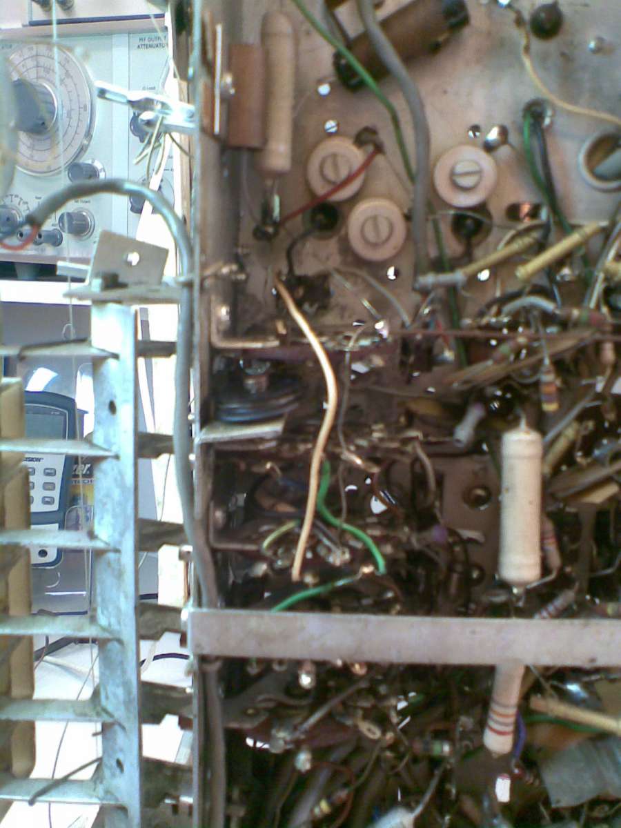

Pffff, Soms zit het mee en soms tegen. In dit geval zat het tegen. De schaaldraden zeten er op en alles liep lekker soepel. Tijdens het omschakelen tussen FM en MG brak de metalen draad die tussen de metalen hevel zit om de omschakeling mogelijk te maken en de handel aan de onderzijde.
Dit is de eerste keer dat ik dit tegenkom, en Philips is er vast van uitgegaan dat het ook nooit voor zou komen. Je kunt er niet bij. De draad aan de onderzijde chassis zit krap rond een nog en er door heen getrokken. Aan de boven zijde ook op een nog met een lus, die er niet af kan.
Ik moest geheel opnieuw beginnen en de plaat met de wielen verwijderen en op 1 of andere manier het geheel weer herstellen. Het is gelukt, foto's spreken voor zich, hoop ik. De laatste foto toont weer het eind resultaat. Kon wel gelijk het geheel goed reinigen.
