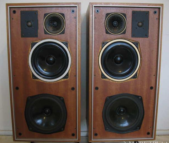

Ook bij absolute stilte voor ons gehoor kan je de conus van een luidspreker nog wel
eens zien bewegen. Ik heb dat zelf meegemaakt bij een kleine Heathkit versterker en twee
flinke boxen van IMF waarvan het laag geproduceerd werd door twee conussen. De één
produceerde alleen superlaag. Die bewoog altijd wel wat en bij muziek werd je er zelfs bang van.
De theorie was dat deze conus met zijn onhoorbare golven wel zijn invloed uitoefende
op de rest van de wel hoorbaren geluidsgolven. In ieder geval waren deze luidsprekerkasten
bij een beetje op volume spelen zeker voelbaar in je maag...
Bij betere versterkers was de 'laagste' conus een stuk rustiger.
Het plaatje heb ik van MP en de tweede basspeaker hierop zijn niet meer origineel.
Wat dat betreft jokt de adverteerder en snap ik niet dat er toch met hoge bedragen geboden
wordt.
Deze luidsprekers zijn zo te zien op MP nog steeds populair en gaan voor voor flinke
bedragen van de hand. Ik heb ze zeker 30 jaar gehad en uiteindelijk vervangen omdat de
dome-tweeter qua weergave toch wel achterhaald was. Ik erfde twee fraaie kasten van BNS
en die waren toch wel een stuk helderder.
Overigens moet ik zeggen dat de AD5032 set van Philips uit 1957 ook in alle regionen
een prachtige weergave heeft en de AD9710'ers werken naar behoren. Ook zeker wel eens
"voelbaar" bij stevige passages in de muziek. Mede dankzij hun stabiele ophanging
uiteraard in een kast van 40 kilo.

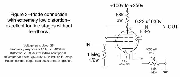

Huub, als je toch wil veranderen: gebruik de EF86 in triodeschakeling:
