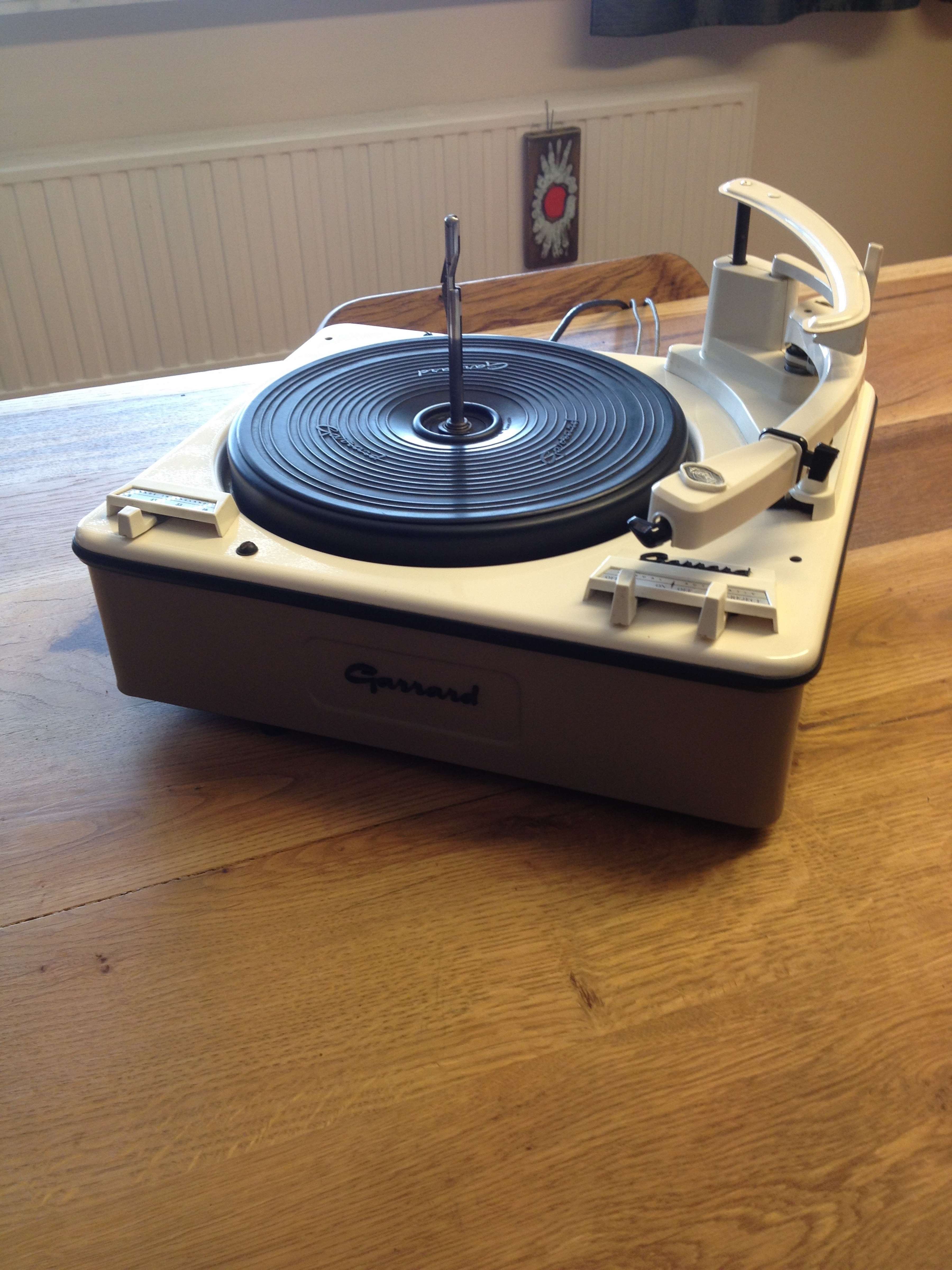

20 sep 2016 16:46 - 20 sep 2016 17:01 #62565
Beantwoord door Huub in topic leuke zoldervondst
Geef het tussen wiel op het asje een drupje olie of wd40 en ook
Het motor asje van boven en van onder pas op met het tussen wiel
met olie op het rubber .neem het wiel er anders af .
ook geen overdozis op de motor ..
soms zit er een smeer punt op de motor
bvb een gaatje naar de as .van boven
ook de platou lager as smeren .
meestal loopt het weer sneller na zo veel jaren stil gestaan hebben
ook de net stroom is nu hoger het moet lukken
de oude vetten lost met wd40 weer goed op grote sloop partijen
hoeft niet onzin ..vaak vernielt men meer .soms ?
zal het toch niet voldoende zijn dan het motortje
demonteren en de aslagers schoon maken met een watte staafje
met alcohol en van zelf opnieuw smeren en goed op bouwen gecentreert .
Maar als het niet nodig is Niet doen gewoon zo laten
Niet roomser als de paus zijn daar mee .

heb wat speed problemen, zou iets sneller mogen, suggesties
