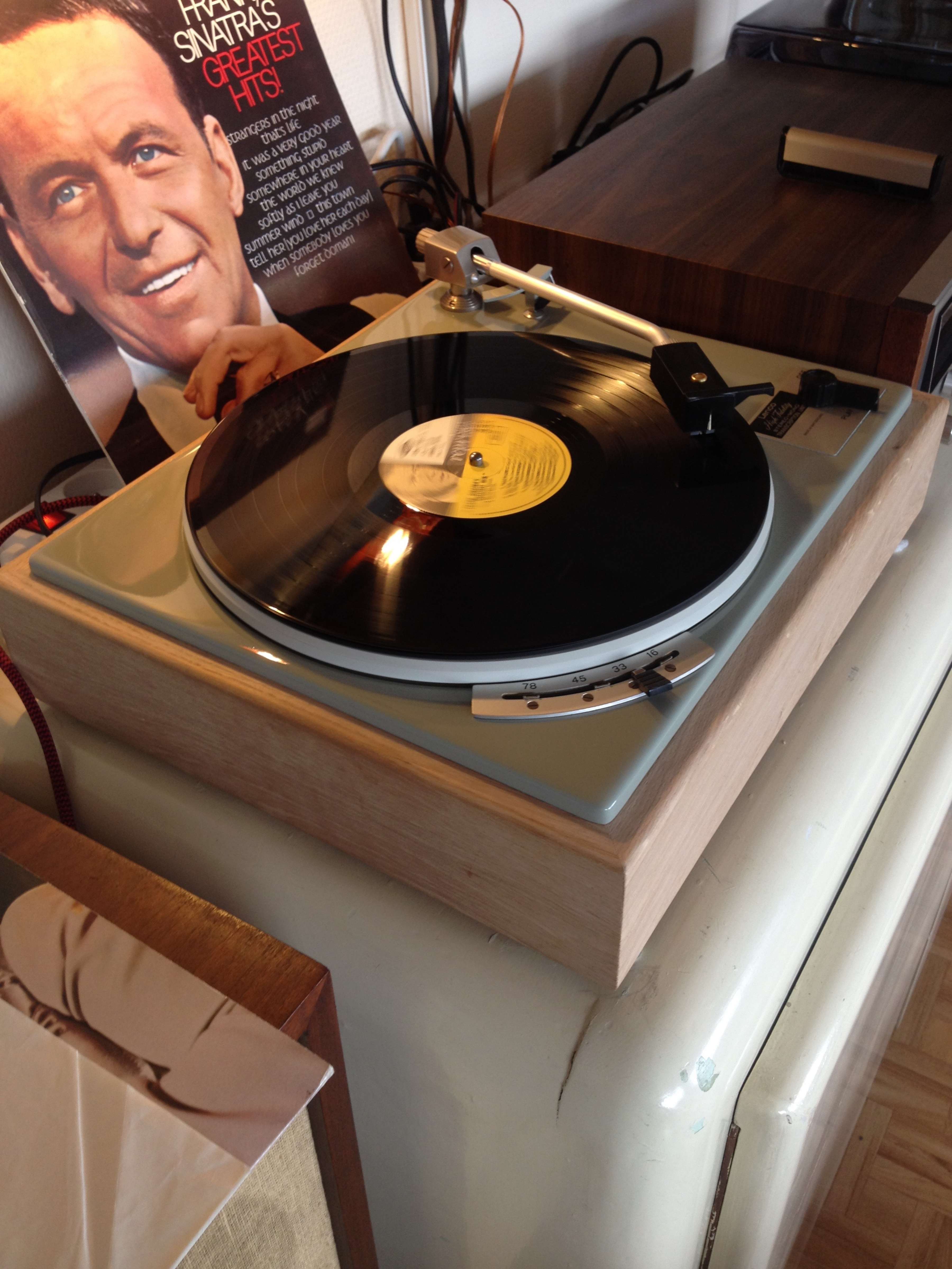

Pickering NP/AC heb ik ook liggen, deze persoon gebruikt die in dit model,volgens specs heeft deze ook een hoge tracking force.
Standard Mount
Stereo Phono Cartridge
FR 20 - 15 Khz
Output: 10.0mV
Channel Balance : 2dB
Tracking Force: 3 - 7 grams
Stylus: Hi Polish 0.7 Spherical
Cartridge Weight: 5.5 grams
Tracking Ability 80µ @ 3 grams
Stylus: PD07-C
Optional 78 Stylus: D5127
Shipping Weight 0.5 Lbs

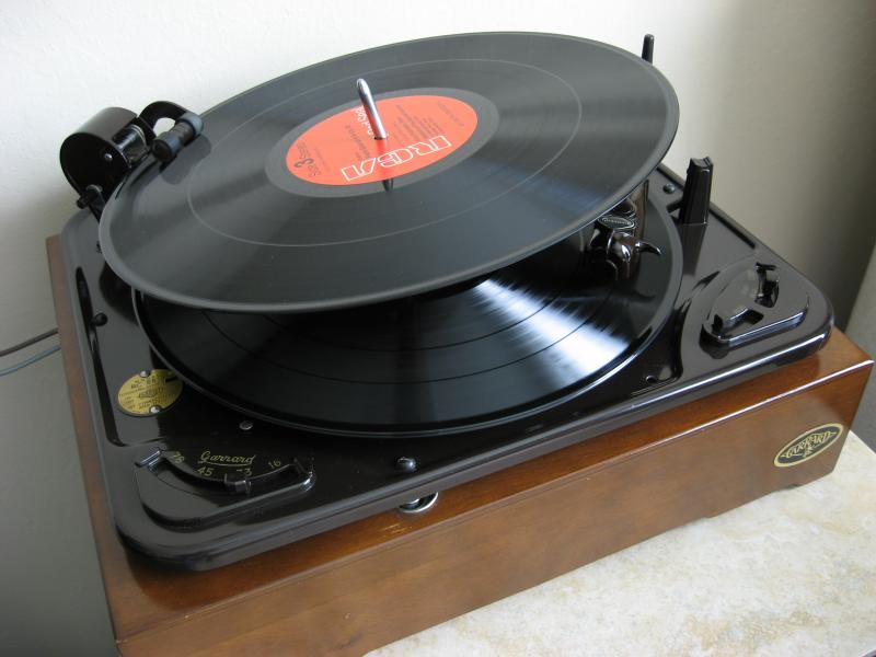

Johan,
Een hobby kennis van me heeft deze speler ook en vroeg mij onlangs om advies welk MD element geschikt is voor deze speler.
Ik heb hem toen deze aanbevolen.
www.jukebox-revival.eu/staging/shure-sc-35-c-element.html
Hij liet me later weten dat dit element hem uitstekend bevalt.
