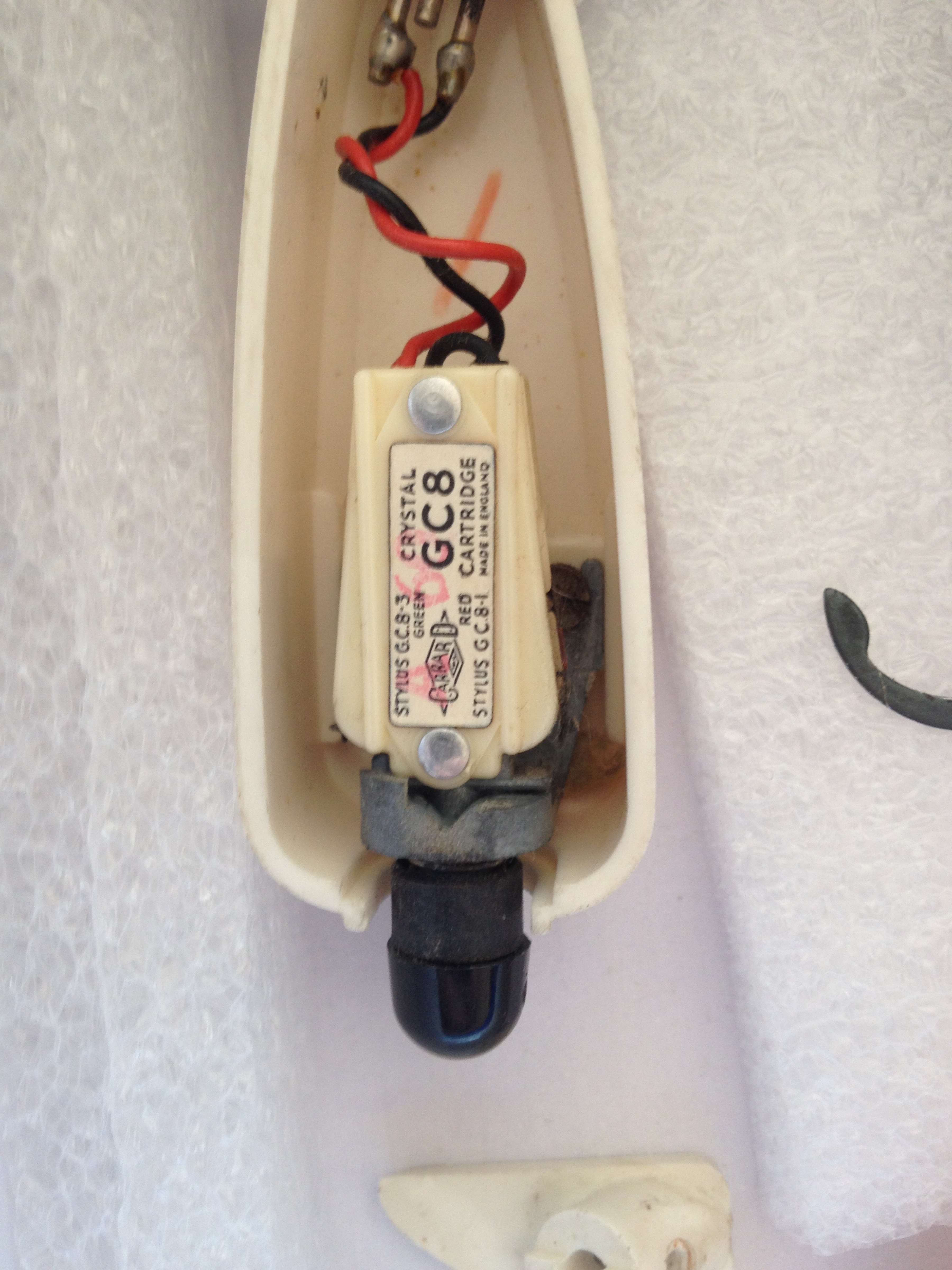

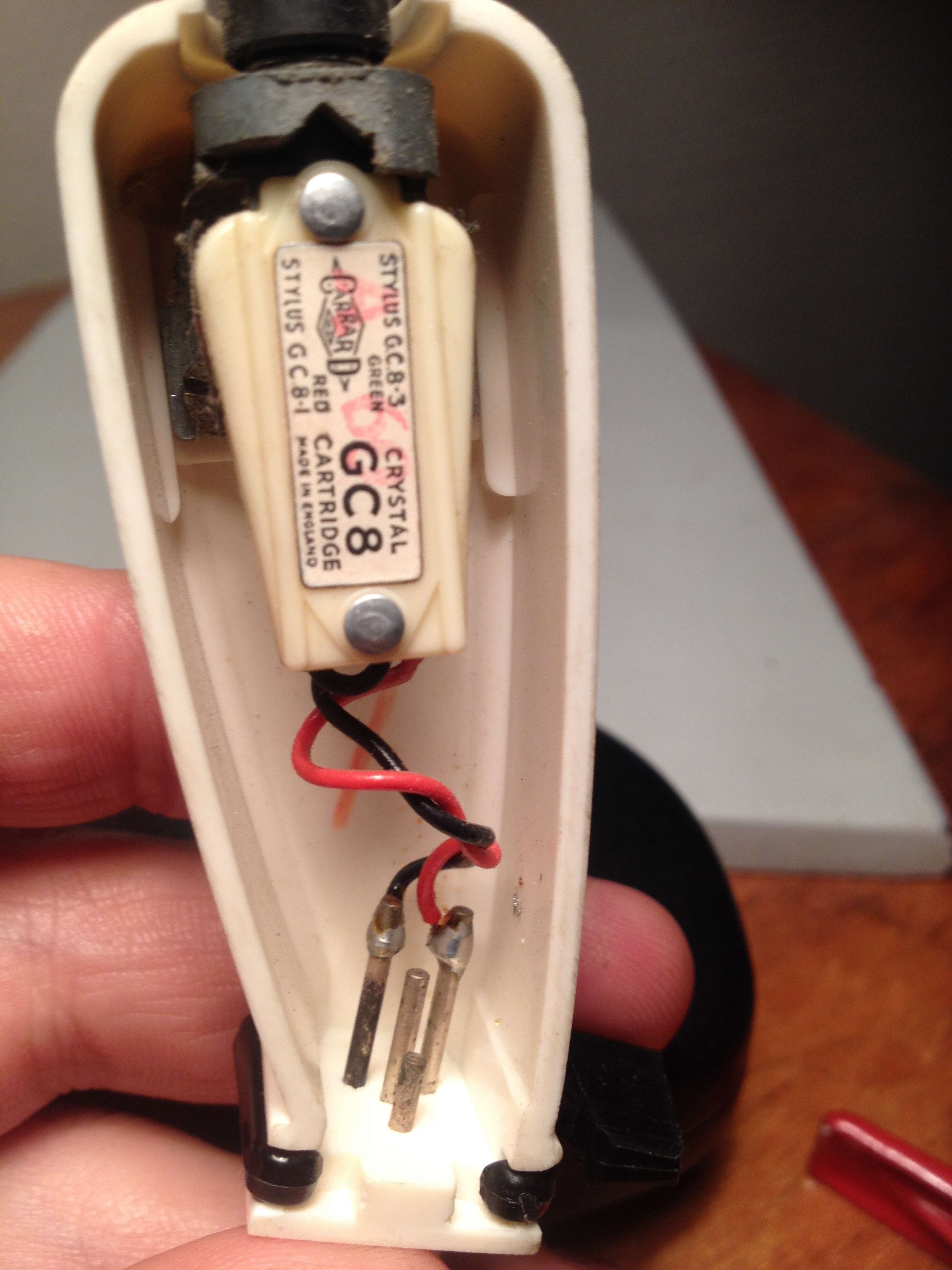

Daffy,
Hoogstwaarschijnlijk zit er onder het Garrard embleempje een schroefje waarmee je het elementje kunt uitbouwen.
Zelf gebruik ik (in de video) een Nagaoka JT-511 element met een 78 toeren naald.
De normale naald (33-45 toeren) is eigenlijk niet geschikt voor deze (zware) arm.
De arm verlangt een laag compliant element/naald. Shure heeft ook een mooi element 44m-7 meen ik. Of probeer anders een Stanton 500.
Verder is de headshell niet afgeschermd omdat deze helemaal van kunststof is zodat brom eerder kan worden opgepikt. De geweven kabel zou in principe wel goed moeten zijn maar is mono zo te zien. De standaard kabel zou wel goed moeten zijn tenminste wel in het geval van mijn 4HF maar de 4HF was bij mij al stereo uitgelegd. Ook ik heb wel een beetje brom hoor.
Volgensmij heb je ook een 3 pens aansluiting op je headshell, dit is in principe niet geschikt voor stereo (is altijd 4 polig) maar toch zijn er wel goede resultaten te halen door de massa pennen te combineren.
Probeer een dubbele goed afgeschermde kabel die heel erg licht is, wellicht zijn er mensen op het forum die wel wat hebben liggen of anders gebruik de bekabeling uit een donor arm.
Wat is precies je bedoeling met de speler? Wil je er stereo vinyl mee draaien in goede (hi-fi benadering) kwaliteit of is het de bedoeling om er vooral 78 toeren mono mee te gaan draaien?
Veel succes met de speler en hou ons maar op de hoogte
Groet Bastiaan
