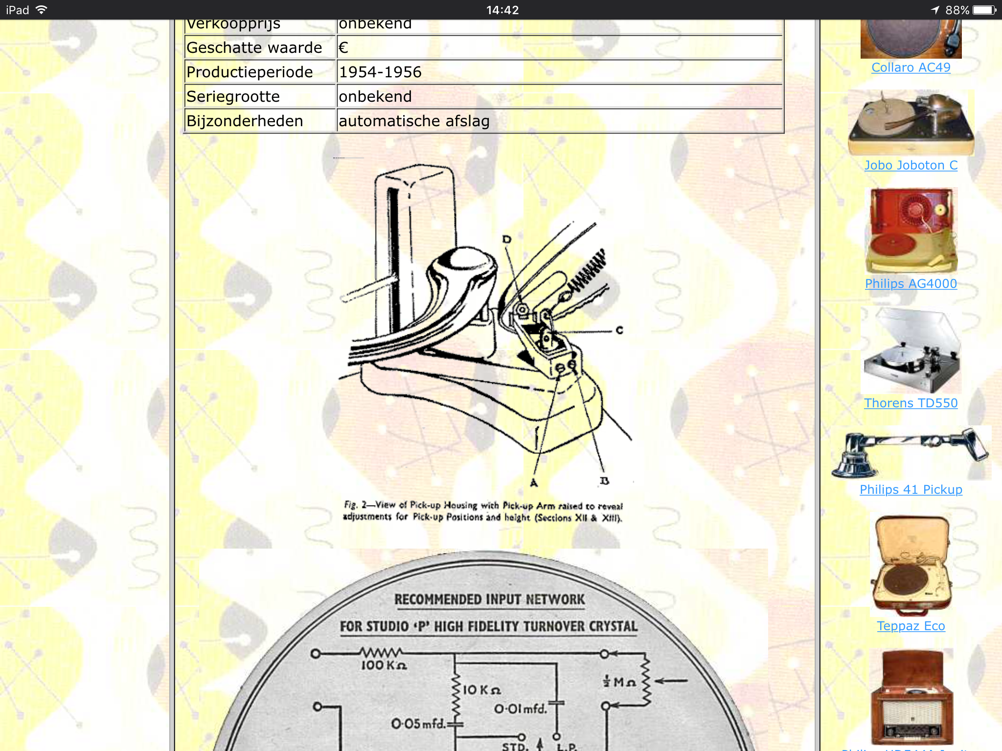

Hallo Frank naalddruk is zeker af te stellen,
Hoogstens een gram of 8 kun je hem zetten
Vergeet niet dat oude platen meer konden hebben dan nieuwere platen
Dikker vinyl en mono groef.
Kijk maar op de afbeelding.
