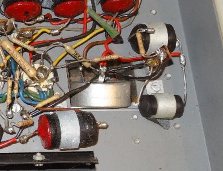

Gaan we over naar de volgende stap. Loper van R1 naar massa. We hebben reeds geconstateerd dat de brom weg is bij het aarden van het stuurrooster (pin 5) van B2. Als de linkerkant van R55 hetzelfde resultaat heeft ligt het toch echt aan R1.
Weet je overigens zeker dat je werkelijk dezelfde potmeter erin hebt gehangen? En dat de massa goed was aangesloten? Daar kan het natuurlijk ook nog aan liggen, geen idee hoe R1 is aangesloten. Misschien heb je een foto waar die opstaat? Zoiets als dit maar dan wat meer van achteren?

ik heb de potmeter eens vervangen door een ander dezelfde soort potmeter maar geen verschil
middenstand is nul stand nar rechts in pickup naar links is radio ingang

@Daan: duidelijk. De fout zit dus voor dat punt. Hoogstwaarschijnlijk in R1: slecht massacontact. Ik weet alleen niet hoe Philips R1 heeft geconstrueerd. Misschien heeft Henk een suggestie?
