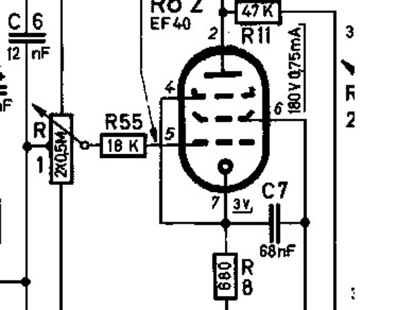

heren sorry heb een verkeerde meting gedaan als ik pin 5 van b2 aard heeft hij nog steeds brom als ik pin 5 van b3 aard is brom weg mijn exusses hiervoor

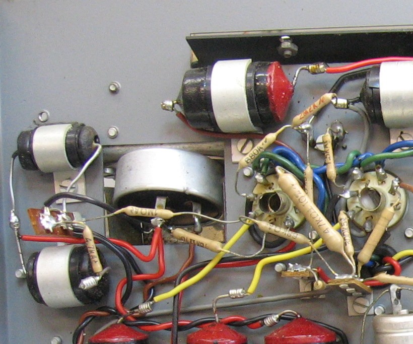

How hard can it be, zou je zo zeggen. Het bruine draadje is RADIO, het rooie draadje komt van B1. De 18k R gaat naar B2. Blijft over het zwarte draadje wat naar het draadsteuntje tussen C4 en C6 gaat. Duhhus, tussen het bruine draadje en massa en het rode draadje en massa moet 500k te meten zijn. Is dat iets anders zit daar de fout. Kom er maar in, Daan...

En nog even een uitsnede van de aansluitingen zoals het oorspronkelijk is geweest in een AG9000, Dus niet de AG9000 van Daan.

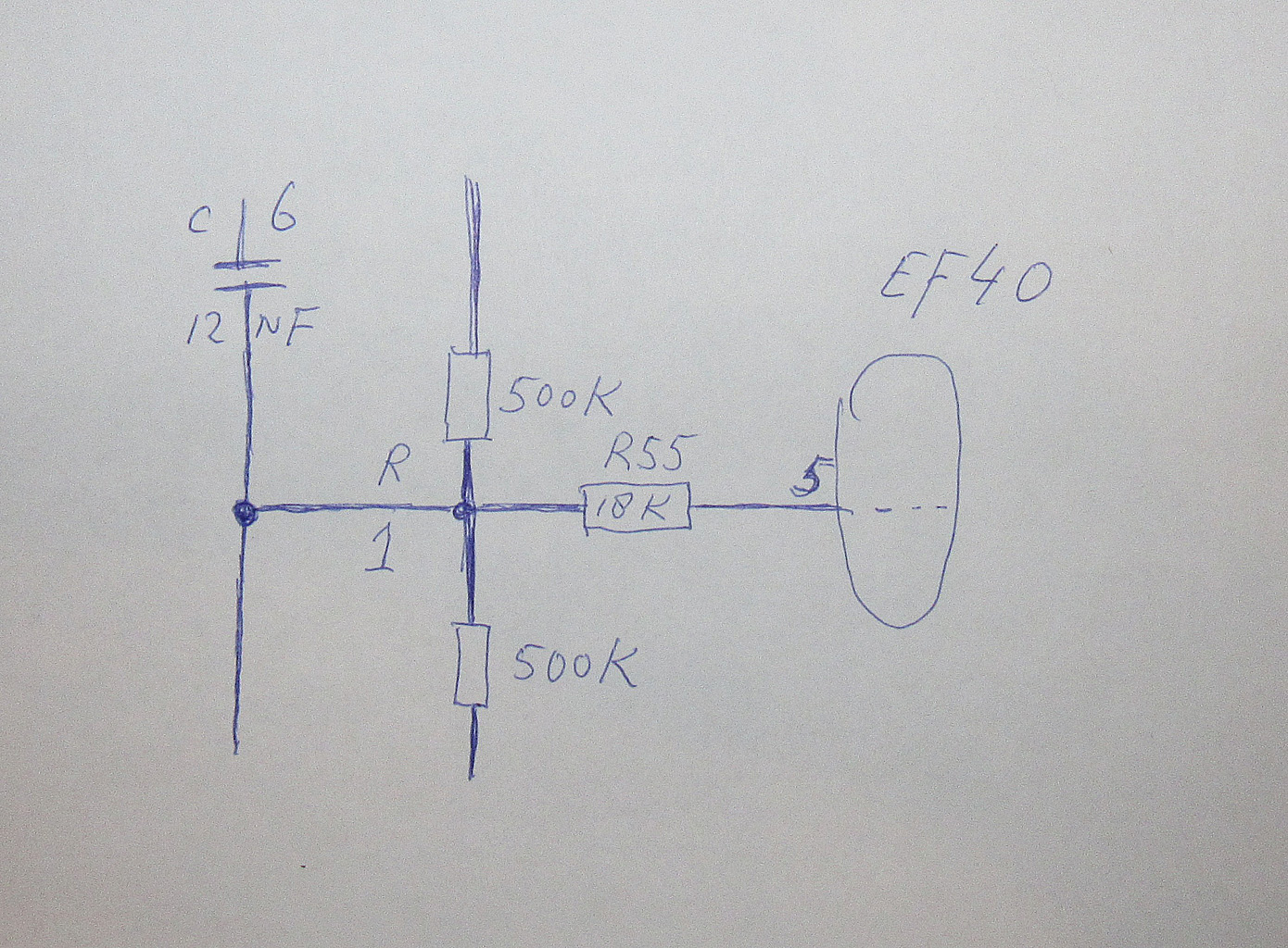

Daan,
Die moeite kun je jezelf besparen.
Nadat ik de potmeter terug plaatste had ik de brom en was deze voor mij ook de verdachte.
Het volgende netwerkje met weerstanden heb ik toen geprobeerd waarbij de 0 stand is gecreëerd.
Verder ben ik er toen zoals eerder omschreven niet meer mee bezig geweest.
