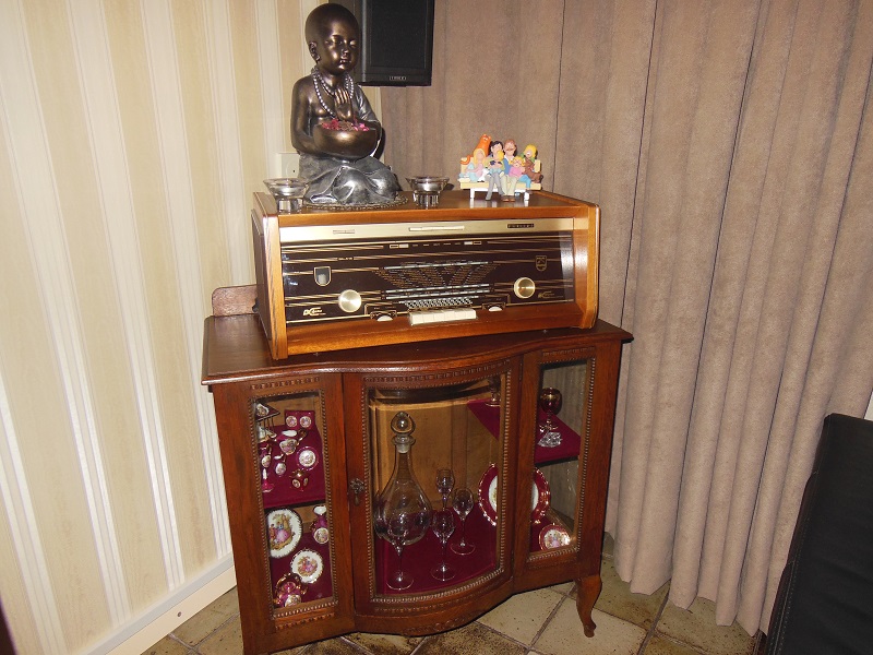

Hans,
Dat probleem heb ik ook met Tele2, dit is dan wel de goedkoopste aanbieder en ik heb er
verder geen klagen over maar radio programma`s kan ik alleen via de televisie ontvangen.
De hele dag de televisie aan laten staan om muziek te luisteren vond ik geen optie dus mijn
oplossing was simpel en ouderwets.
Ik heb van Henk een perfect gerestaureerde B6X23A overgenomen, als antenne een draadje naar de (ijzeren ) gordijnrail van 4 meter en voila prima FM en middengolf ontvangst.
Uiteraard geen stereo maar persoonlijk vind ik dat bij de radio geen probleem.
De simpelste oplossingen haal je vaak uit het verleden toen veel dingen nog niet zo gecompliceerd waren.
