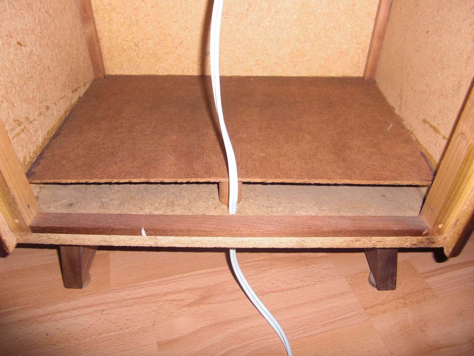

Met de lengte van dat plankje, kortere poort of langere, kun je de resonantie frequentie
instellen. Zo kun je dan tevens de box aanpassen op het type L Spr dat je gebruikt.

De afmeting van het onderste plankje bepaalt de inhoud van de reflex-opening en deze is afhankelijk van de resonantiefrequentie en eigenschappen van de toegepaste luidspreker.

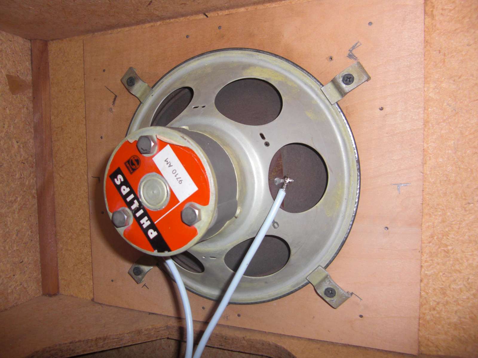

Van de week nog een Amroh Verdi Bassreflex box mogen overnemen.
In de box zit een 9710AM+ik heb er nog een extra 9710AM bij gekregen die
ik in mijn andere box ga plaatsen.
Wel ben ik nog op zoek naar de klemmen om de speaker vast te zetten.
Heeft iemand die voor mij liggen?

Wat me wel opvalt is dat het onderste plankje van deze box van ander materiaal is,
en dat het plankje korter is.
Kan iemand mij zeggen of dit een verandering van Amroh is,of is dit door iemand zelf aangepast?
