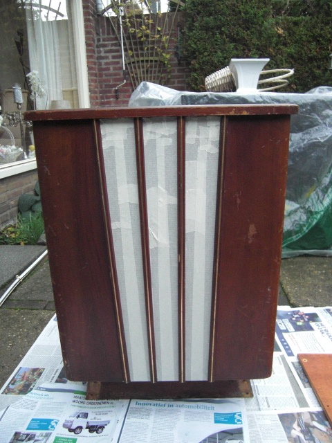

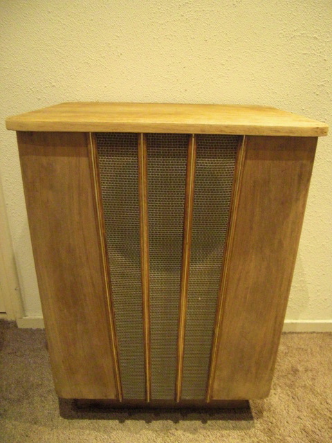

21 okt 2012 18:50 #23052
Beantwoord door hkruis in topic Amroh Verdi bassreflexbox
Dat gaat goed, Als je helemaal op het fineer zit, dan poets je grainfiller er in. het is van Rustins grainfiller. Via het web bestellen. En dan lakken met verdunde PU lak. Olien kan ook natuurlijk.
Welke 9710 heb je in gedachten laag of hoogohmig, enkel of dubbel conus.
Als je zover bent heb ik er nog wel 1, staan ook nog wel een op MP.

21 okt 2012 18:38 #23050
door Robin
Beantwoord door Robin in topic Amroh Verdi bassreflexbox
Afgelopen weekend bezig geweest met verfafbijt,en het schuren van de Amroh speaker.
Hij ziet er al weer een stuk beter uit!
Nu had ik van Henk de tip gekregen om Grainfiller te gebruiken.
Ik heb dit product alleen niet kunnen vinden bij de Karwei bij mij in het dorp.
Ook had ik gelezen bij een andere topic,dat iemand Hardwax olie heeft gebruikt bij het opknappen van een kast van een radio.
Dit zodat de houtnerf weer meer naar voren zou komen.
Ik vroeg me af als ik dat spul wil gaan gebruiken,in welke volgorde ik dat dan zou moeten doen.
Eerst Hardwaxolie,en dan Grainfiller of andersom?
De speaker die nu in de box zit is niet de originele,ik kreeg van Peter te horen dat er in het verleden ook wel een
Philips AD9710 speaker in zat.
Mocht er iemand zijn die deze speaker heeft liggen,en hem eventueel aan mij zou willen verkopen,dan hoor ik het graag!
Groet,Robin
