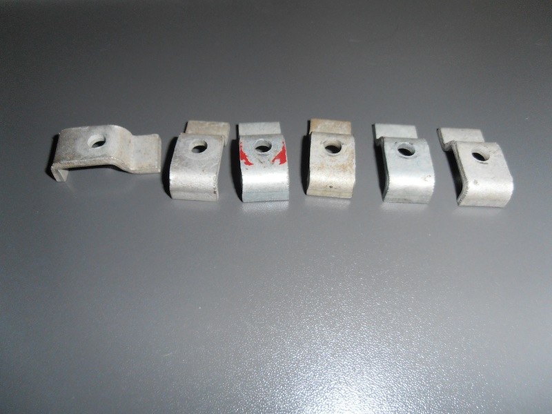

@ Rene,heel erg bedankt!
Als ik er 4 van je mag hebben,graag!

Hoi Robin.
Ik heb nog wel een aantal 'kikkers' voor je.
Uiteraard te geef.
Groet
René
