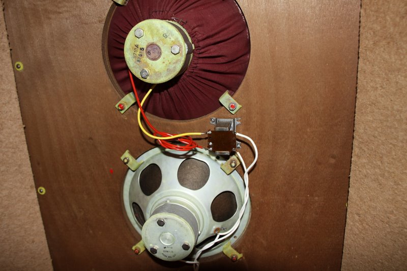

Toen ik mijn bas kast AD5032B kreeg, zat het als op de foto.
De 9710A is hier nog origineel.
De 9710B was ooit verwijderd en vervangen voor een 9710M/01.
Te zien is dat deze duidelijk van een latere productie is dan
de 9710A.
De 9710M/01 werd verwijderd en vervangen voor een 9710BM.
Begin dit jaar was ik in de gelegenheid deze weer te vervangen
voor de oorspronkelijke 9710B.
Het maakt natuurlijk niks uit, maar als Robin authentiek wil
blijven met de Amroh kast, dan kan hij er een 9710M inbouwen
van het oude type, met kurk op de rand en ronde gaten.
Maar die is echter nauwelijks te vinden lijkt het.
Ze moeten in de AD5002 luidsprekercombinatie gezeten hebben
uit 1954. www.grammofoon.com/HiQGN/Fotos/players33.htm
In dat jaar werd er zelfs nog gesproken van een 9710/88.
Het lijkt er op dat er in eerste instantie in 1954 nog maar één
type 9710 was van 7ohm. Philips spreekt in de oudste hifi brochure
(in het Engels) niet over een enkele of dubbele conus. Ze hebben het
over vier dezelfde speakers 9710 in de AD5002 luidsprekercombinatie.
Ongetwijfeld zal deze set gefabriceerd zijn. Tot nu toe lijkt het
er op dat er nog nooit eentje gezien is. De bijpassende versterker
AG9000 wordt nu af en toe wel gesignaleerd.
Een complete laag-ohmige set zal zéér zeldzaam zijn. Hij werd al
snel vervangen door de OTL set. Mogelijk dat we daarom de oorspronke-
lijke 9710M niet meer tegenkomen en het altijd de latere 9710M/01 is.
We spreken hier over het ontstaan van de 9710, die kennelijk in eerste
instantie speciaal ontwikkeld was voor de eerste hifi set.
