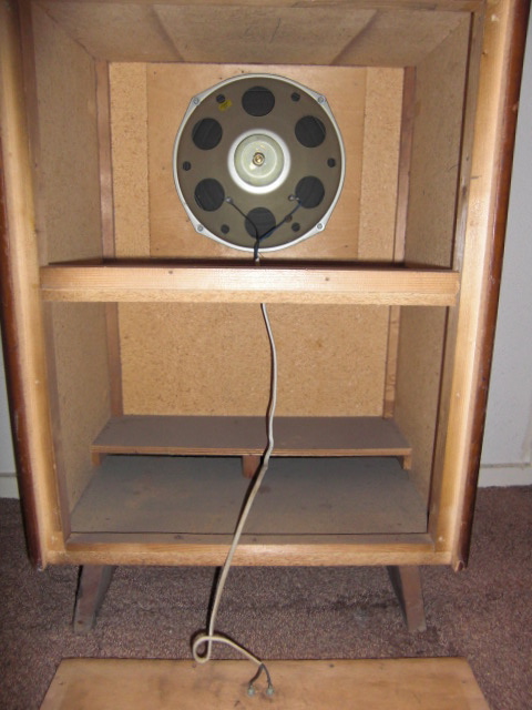

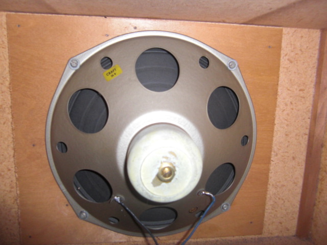

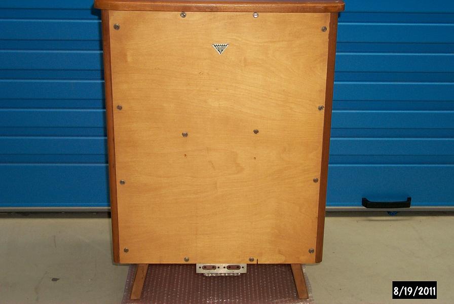

Beste Robin,
Er zijn twee uitvoeringen: Eentje met een dubbelconusluidspreker, de Peerless Concert Extra, die je rechtstreeks kunt aansluiten op je versterker. In de voet zit een plaatje met een enkele entree.
De tweede uitvoering heeft een Peerless E100C en een scheidingsfilter in de voet. In de voet zitten nu twee entrees: Op de en sluit je je versterker aan en op de tweede komt de bijpassende hogetonenstraler. Daarin zit een Peerless Bantam HF voor de hoge tonen. Dat filter zie je op de foto onder de kast uitsteken.
Ik heb ook zo'n Verdi in de oude uitvoering, met filter. Dat filter is de TW6 van Amroh.
Het opvallende van deze kast is dat er geen dempingsmateriaal in zit.
Destijds was deze kast ook leverbaar met een Wharfdale of Philips 9710M.

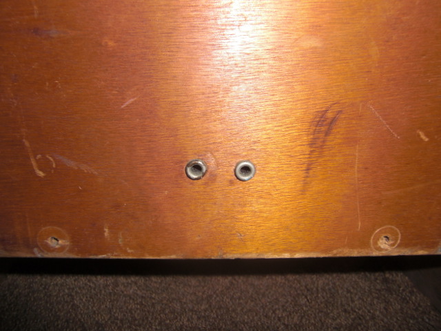

@ Martin,ik heb er zeker geen haast mee! Als u een keer de maten aan mij door zou willen geven,graag!
Klopt het dat er alleen een speaker in de box zit,of hoort er ook nog een versterker in?
Wat steekt er bij uw box aan de achterkant(onder) uit?
Dit heeft mijn box niet.
