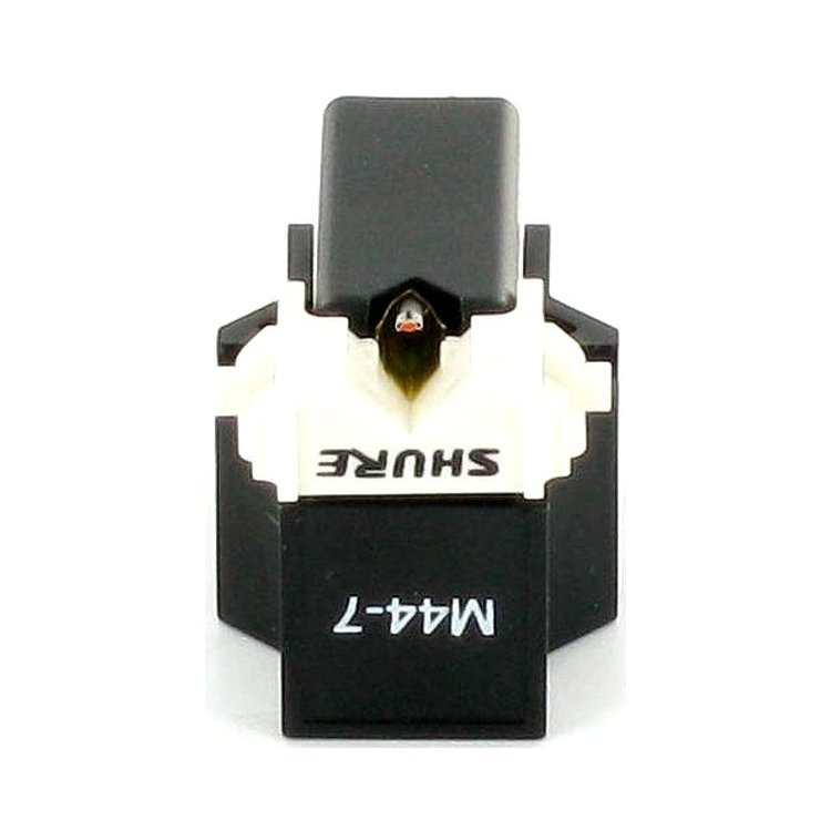

De stuggere m3d zal je niet meer vinden
is al jaren uit de productie vaak zijn de M3D overglaatst in de modernere
lichtgewicht grammofoons.
De M44-7 is uit de jaren 60 mid 60's en ook gebruikt in de Garrard A prof
de 4HF wisselaar en de latere 4 HF ook gebruikt
dus zo modern ook niet, nu weer Hot voor DJ werk moderne naald houder opdruk dus
maar wel een goed alternatief op de 9004/007 of je moet al 2000 uur al gedraait hebben met de m3d
M44-7 doet bijmij goed op de 9018 die ook geen gevoelige pu ingang heeft
misschien gewoon eens proberen.

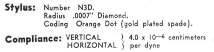

Ik ga hoofdzakelijk voor de Shure M3D uit 1960.
Dat ik de Shure 44-7 er EVENTUEEL naast neem in een tweede headshell
van mijn Garrard 4HF zie ik als een noodzakelijk kwaad, want het is tegen mijn
'authetieke' principes.
Ik zie dit alternatief voorlopig wel zitten, maar mocht ik een reservenaald
vinden voor mijn M3D dan komt hij er zeker NIET bij.
Een oproep op Marktplaats voor een reservenaald voor mijn M3D'60 heeft veel
reacties gebracht die mij vooral verwezen naar eBay advertenties.
Probleem is dat er nergens vermeld staat (en ik heb het vermeld in de oproep)
om welke compliantie het gaat. Dit betekend dat het vrijwel altijd om de
lage compliantie gaat bij de verwijzingen, dus met een lage compliantie.
De Shure M3D is van 1957 tot 1975 gemaakt en de eerste hadden een stuggere
compliantie en daar is mijn exemplaar er één van.
Ik blijf dus nog op zoek gaan naar de juiste naald.
Voorlopig zal mijn M3D nog wel prima functioneren.
En als iemand de juiste naald voor mij weet houd ik me aanbevolen uiteraard.

Ik denk inderdaad dat ik eens voor deze ga.
M44-7 dus.
Mooi alternatief naast de beroemde M3D.

Shure Had diverse aanduidingen achter de M44
M44G 5mv
M44 MB 5mv
M44-7 voor DJ gebruik stuggerecompliantie en hogere output
bij veronica op het schip is daarvoor ook gekozen
9,5MV ook de specificaties van shure dus geschikt voor buizen versterkers
met EF86 trap MD versterker voor die oude versterkers is gewoon een DJ element aante bevelen
zeker met oudere draaitafel zonder dwars kracht compensaties.
elementen van 4,5,6 mV transistorversterkers
elementen van 8 tot 10 MV buizenversterkers.
succes
MVG René Daemen
