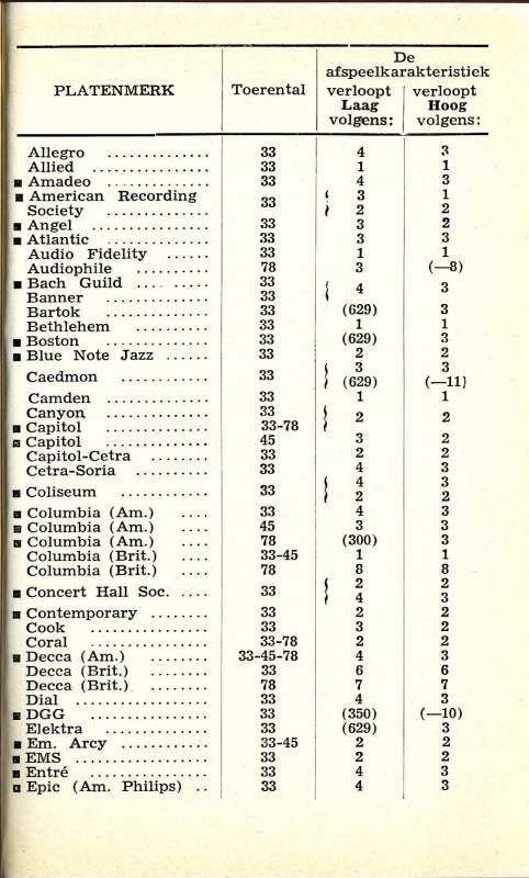

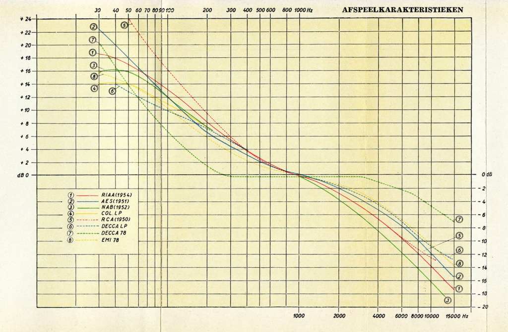

In de beginjaren van het vinyl tijdperk hadden de diverse platenmaatschappijen hun eigen opname karakteristieken. In het Elektronisch Jaarboekje van de Muiderkring uit die periode staan een paar tabellen van platenmaatschappijen met hun karakteristieken.
Zoals je ziet zijn er nogal wat verschillen.
Om het nog onduidelijker te maken kon het best zo zijn dat een Amerikaanse RCA opname geperst in Groot-Britannie bij Decca de Decca karatkeristiek had (6 - 6), terwijl je eigenlijk van de RCA- karakteristiek uitgaat (1 - 1).
De betere versterkers uit die tijd hadden dan ook een mogelijkheid om de karakteristiek te wijzigen (FFRR, RIAA, 78 toeren etc).
Het kan dus zijn dat een plaat wat anders klinkt dan de oorspronkelijke opname, als je niet de juiste karakteristiek instelt. Bij de AG9006 kan je dit visueel corrigeren met de tonenregelaar.

antoine schreef : René, in het boekje 'ontwerpen van versterkers' vind ik o.a. drie correctiegegevens voor AES:
1. AES 78: 500hz, 2500hz, 64 microsec., +12 dB op 10000hz.
2. AES 33 t oud: 500hz, 2500hz, 64microsec, +12dB op 10000hz.
3. nieuw AES: 500hz, 2120hz, 75 microsec. +13,8 dB op 10000hz en 50 hz roll off.
De eerste freq is de lage kantelfreq, de tweede de hoge, de tijdsconstante is de RC filter. De laatste AES gegevens stemmen overeen met de RIAA, NAB en de RCA "new orthophonic" correcties. Over de gevoeligheden wordt niets geschreven. Voor 78 toeren staan er aparte correcties voor: oude amerik. en oude europ.; EMI (HMV); Decca FFRR; Col; RCA 78+45.
Voor 33 toeren/min: Decca LP; London + Col.; RCA oud.
Dus let op welke platen je draait! Het boekje is uitgegeven in 1958 en mijn versie is de uitgave 3 van 1963.
Groet.
