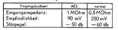

Hoi
Wat mij opviel in een andere discussie is dat de AG9000 naast de rechte
ingang ook al een AES ingang heeft. Bij de AG9006 wordt dit RIAA genoemd
(gevoeligheid 17mV), de opvolger van AES.
Hieronder de ingangen van de AG9000:
De gevoeligheid van de AG9006 rechte ingang is 130mV, van de RIAA dus 17mV.

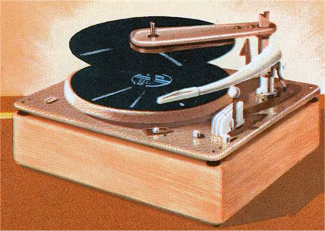

Ik heb een folder van deze hifi set uit 1954.
Daar staat als geadviseerde platenspeler de AG1100 bij met een kristal element (?).
Mijn vraag is wat de geschikte elementen voor die AES ingang waren?
