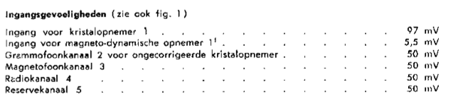

17 jan 2011 14:43 - 17 jan 2011 15:13 #1268
door René R
Beantwoord door René R in topic Re: AES ingang AG9000 (1954)/RiAA ingang AG9006 (1957).
Hoi Jan.
Dank voor je bijdrage.
De door jou genoemde elementen AG3012/3013/3015 hebben een output van 150mV.
In het artikel van de AG9000 (1954) wordt de AG3015 als 'pickup-kop' geadviseerd.
Zoals gezegd is de inputgevoeligheid van de AG9000 90mV bij de AES ingang.
Waarom geven ze dan geen variabele waardes aan in de gebruiksaanwijzing van de AG9004?
Huub zegt dus dat een element een hogere output moet hebben dan de inputgevoeligheid van
de versterker om de brom ervan te voorkomen. Maar het lijkt me niet de bedoeling om dat
verschil zo groot te maken dat er nauwelijks nog fatsoenlijk te regelen valt met het
volume. Een fractie van een millimeter verdraaien geeft al een groot verschil.
Ik doel hierop het geadviseerde van Philips: de AG3020/3021 op de AG9006 en uiteraard op
de RIAA ingang. Je gebruikt maar 10/20 % van de volumeregeling en dan staat hij al knetterhard.
Dit lijkt me ook niet de bedoeling.
Groet
René (R)
Groet
René (R)

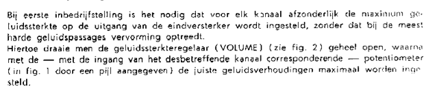

17 jan 2011 14:27 #1266
door Jan Bus
Beantwoord door Jan Bus in topic Re: AES ingang AG9000 (1954)/RiAA ingang AG9006 (1957).
Hallo René,
Voor zover ik weet, produceerde Philips rond 1953/54 nog geen magneto-dynamische elementen. Wel werden er naast de kristalkop van gemiddelde kwaliteit met dubbele naald AG3010 ook kristalkoppen met enkele naald van "hoge" kwaliteit aangeprezen: AG3012/3013/3015. Misschien worden deze bedoeld in de reclame. De hoge ingangsimpedantie van de AES-pickupingang is daarmee echter in tegenspraak, want in geval van een extra laag-op en hoog-af correctie moet het element afgesloten worden met een lagere weerstand bv. 47 kohm. De hoge uitgangsspanning van deze elementen wordt dan tevens gereduceerd, zodat ze redelijk aanpassen op een ingangsgevoeligheid van 90 mv
Voor oversturing van de AG9004/9007 door de AG3020/3021 hoeft je niet bang te wezen, want van alle ingangen kan de gevoeligheid teruggeregeld worden door een extra instel-potmeter.
Groet, Jan
Groet, Jan
