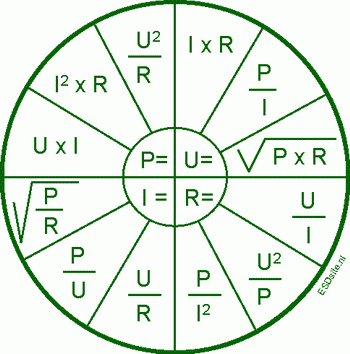

Wellicht heeft je trafo een 240/245 V aansluiting, als je die gebruikt ben je er ook. Overigens heb je er niet bij vermeld dat je al belast had gemeten dus vandaar m'n wat korzelige reactie... Kan trouwens die vuistregel niet terugvinden in de datasheet van deze buizen. Ik vond dat vaak alleen in datasheets van Russische types.
De vermogensbepaling van die weerstand is overigens geen wet van Ohm (V=I*R). Integendeel, deze wordt voornamelijk bepaald door wat je in je bakje hebt liggen.
