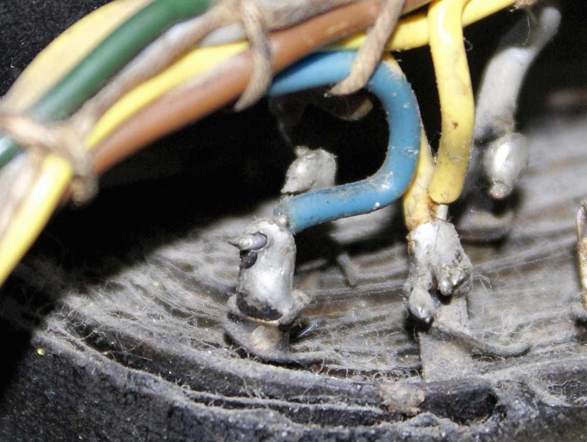

De oude soldeer verwijderen en de draadjes en oogjes goed schoon krabben en opnieuw
vertinnen en vervolgens weer netjes in de oogjes vast solderen met een stevige
goed opgewarmde "pook"bout.
Zou ik doen. Net zoals we dat vroeger in het reparatie werk ook deden.
Dan is het weer net zo goed als nieuwe draad boompjes maken.
Goed is goed en dat is voldoende. Cees.

11 jul 2017 09:50 - 11 jul 2017 09:52 #67796
Beantwoord door Huub in topic Trafo voor 2 x EL34
TJA je moet doen wat je niet kan laten
zo te zien zit er ook wel veel oude lood in de
Tin dus best is dat ook niet de tin vernieuwen dat is ook wel best

10 jul 2017 21:24 #67792
door Roel
Beantwoord door Roel in topic Trafo voor 2 x EL34
Nou ja, Huub, het zal me niet verbazen als door jarenlang opwarmen en afkoelen plus door elektrolyse op de koper-tin overgangen, de draden in de soldeerpunten toch wat zijn gecorrodeerd.
Beter is denk ik, al het oude soldeer van de trafo verwijderen en mooie frisse nieuwe kabelboompjes erop zetten. Is nog leuk werk ook
Roel
Roel
09 jul 2017 16:02 - 09 jul 2017 16:05 #67772
Gewoon goed met een zware bout door solderen
met wat nieuwe tin er bij denk dat het kabel boompje nog wel goed is
wel zit er veel lood in de oude tin .
Laatst bewerkt 09 jul 2017 16:05 door Huub.

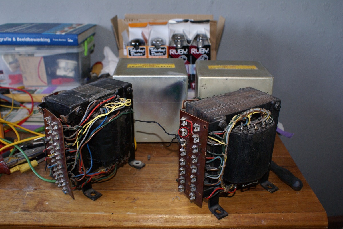

Afgelopen vrijdag heb ik de nog ontbrekende trafo's opgehaald, compleet met twee kwikdampers AX50 en twee AZ50's.
Op het chassis na is al het ijzer nu verzameld, komende winter kan ik met het project starten.
Vanmorgen kreeg ik echter wel een kleine nervous brake-down: één van de trafo's vertoonde een onderbroken primaire. De nul-aansluiting, op de foto rood omcirkeld, maakte op geen enkele manier contact met de rest van de wikkeling.
Na ampele overweging bedacht ik, dat in de loop van de jaren de verbindingen van het aansluitpaneeltje met de trafo zelf, misschien niet meer zo fris waren als ze ooit waren geweest.
En inderdaad, daar lag de oorzaak, zoals op onderstaande foto goed is te zien. Maar er zijn nog meer -minder goed zichtbare- contacten die niet meer heel tof zijn.
Dus ga ik voor beide trafo's maar nieuwe kabelboompjes en aansluitpaneeltjes maken. De winter is lang, tenslotte..
