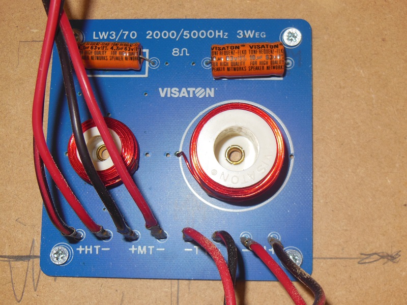

er lijkt ook niks van te kloppen
zie de keur draden maar eens alles mis aanpassing
De bouwer rommelt maar wat met de aansluitingen .
En Kloder soldeer werk .
wat de plussen zijn en merken

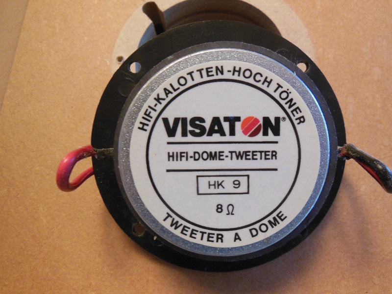

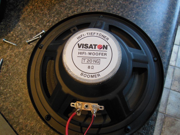

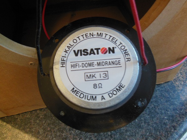

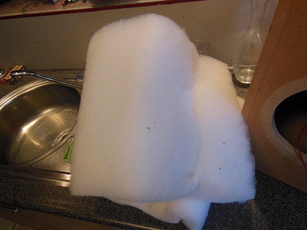

Vanmorgen alles losgeschroefd, er zijn geen compartimenten n de box gemaakt en het is dus 1 grote ruimte.
De fase van de woofers zijn goed aangesloten, op de midden en tweeter kan ik geen fase aanduiding
ontdekken.
Achter de woofer is wat dempings materiaal gepropt verder zijn er geen bijzonderheden te ontdekken.
Het mdf is 18 mm dik de andere afmetingen zijn; bovenkant 18,5 cm X 14,5 cm.
Onderkant is 33 X 29,5 cm.

Controleer dan ook eens de fase van de luidsprekers onderling.
Beetje filter afhankelijk maar meestal staat woofer +/- anders dan de mid en hoog.
Daarnaast probeer de liters box te achterhalen of dat klopt met de woofer.
Dan ook of mid wel afgeschermd is accoustisch tov woofer.
Zo nog paar puntjes bij zelfbouw die wel eens fout kunnen gaan.

Lee,Visaton luidsprekers zijn niet de minste en ook de filters van hun niet.
De tweeters, staat daar ook VISATON op lijken wel wat van de philips AD160T te hebben.
De buurman op de hoek heeft jaren geleden VISATON luidsprekers gebouwd zij leverde ook de bouwtekening van de behuizing aan, klinkt nog steeds als een klok.
Vaak zijn de nonpolaire elco's in het filter niet goed meer na al die jaren mogelijk dat daar een probleem zit.
Of de behuizing is lukraak gebouwd en niet in overeenstemming met de speakers.
