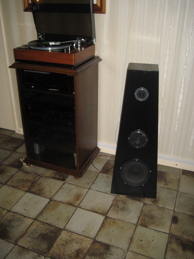

Poten eronder lijkt mij beter
Dan komen de spiekers wat hoger
bvb als een radio meubel hoogten
overgens zien de boxen goed uit mooi zwart

Intussen heb ik de kasten een kleur gegeven (zwart vind ik ook een kleur)

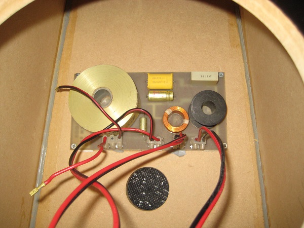

De oude filters heb ik vervangen voor de 2 filters die ik van Peter heb overgenomen,alle bedrading
weer op de goede kleur/plus/min aangesloten en de speakers gemonteerd.
Ik ben niet ontevreden over het geluid, wel wil ik nog nog rubber wieltjes onder maken dus op naar de Gamma.
Lee

Lee,
Dat de + bij de stip hoort, daar kun je wel van uit gaan.
Soms is er in de + klem ook wel een klein +je in gestanst.
De juiste fase kun je als je er niet uit komt, óók nog bepalen m.b.v een stereo testplaat.
Daar staan signalen op die in fase en in tegen fase staan. Een luister test dus.
Succes en vr gr Cees.

Intussen ben ik er (waarschijnlijk) uit.
Bij de woofer staat de + en - aangegeven bij de midden en tweeter staat bij 1 aansluiting een zwarte stip op het magneet.
Ik ga er vanuit dat dat dus de + is, als dat idd zo is heeft men de bedrading fout aangesloten, bij de een is nl
de zwarte draad bij de stip gemaakt terwijl deze naar de - van het filter gaat bij een andere middentoner
is het weer anders om dus het kan bijna niet anders dan dat alles fout is aangesloten.
Als morgen de nieuwe filters komen zal ik de bedrading aansluiten met de veronderstelling dat de stip de + is
Benieuwd naar het resultaat
Lee
