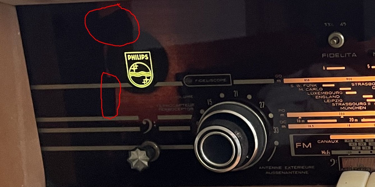

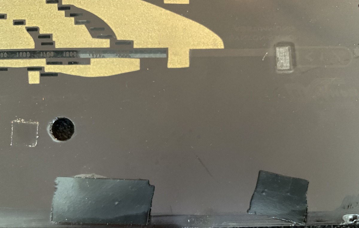

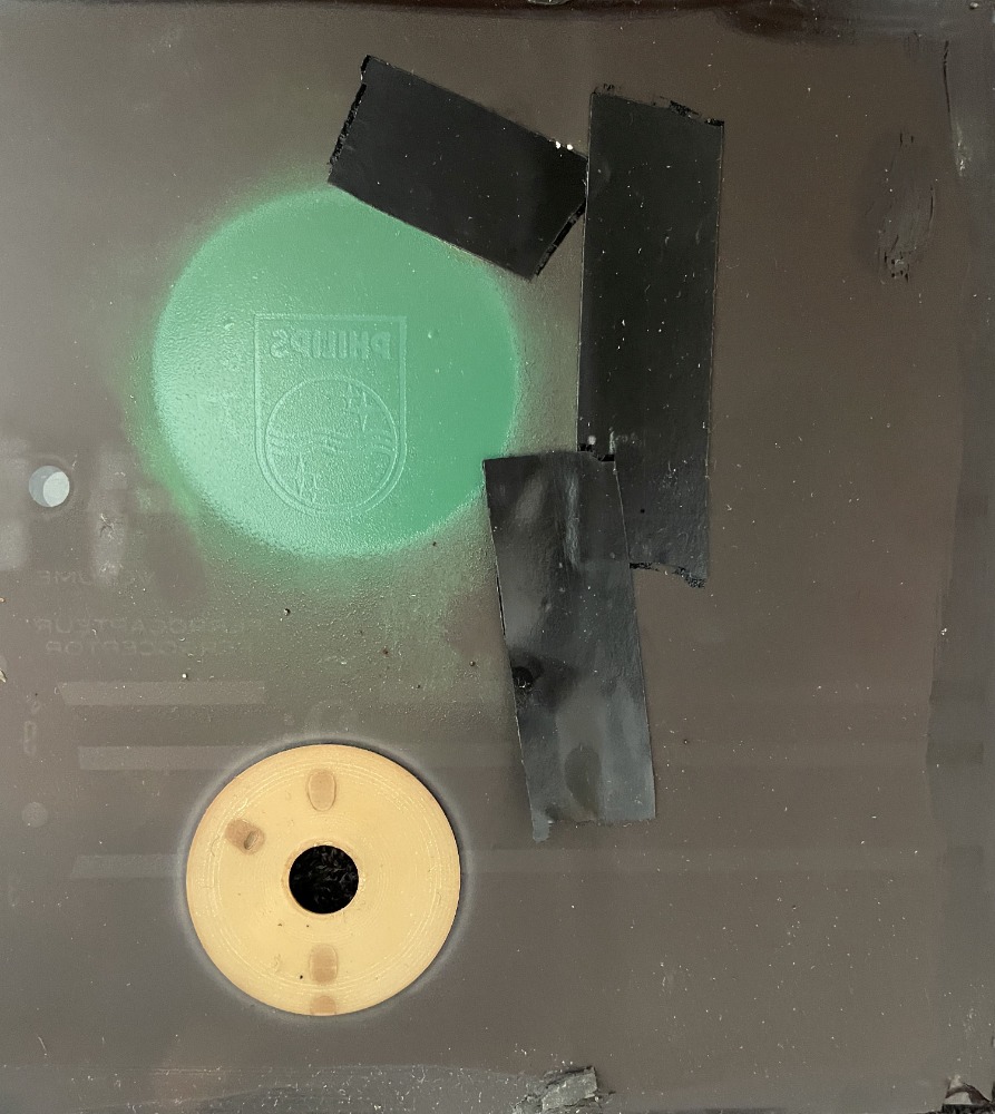

Ik vind dit wel erg storend, dus ik zoek eigenlijk naar een oplossing om gedeelten van de schaal opnieuw te verven over de oude verf heen zodat deze verduisterend is. Heeft iemand hier ervaring mee ? Of tips ?
Dag Pim,
Dit soort problemen heb ik al eens opgelost met gebruik maken van de kleine blikjes verf welke in de modelbouw worden gebruikt.
Om de juiste kleur te krijgen had ik zwart, bruin en een vleugje rood gemengd.
Dag Pim,

Volgende uitdaging is de schaal. Hoewel niet af aan het bladderen, heeft de schaal hier en daar wel wat beschadigingen van de bruine verf. Ook is er zwarte plastic tape gebruikt, waarschijnlijk om beschadigingen af te dekken.
De tape laat zich makkelijk verwijderen, maar er blijven lijmresten achter. Dit durf ik nu niet te verwijderen omdat dan waarschijnlijk ook de verf oplost. Ook is te zien dat het licht rond het groene Philips logo door de bruine verf heen komt (derde foto). Ik vind dit wel erg storend, dus ik zoek eigenlijk naar een oplossing om gedeelten van de schaal opnieuw te verven over de oude verf heen zodat deze verduisterend is. Heeft iemand hier ervaring mee ? Of tips ?
P.S: het lijkt erop dat rond het groene Philips logo er andere verf is gebruikt, zie de het lichte verschil in kleur aan de rechterkant van de eerste foto.

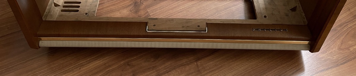

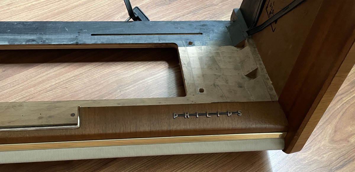

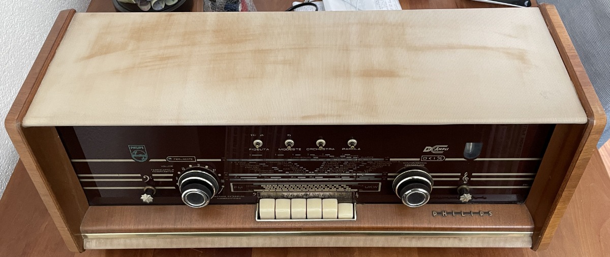

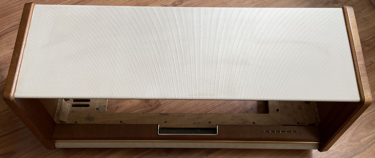

Omdat ik 5 dagen in quarantaine moet vanwege terugkomst oranje gebied is dit een mooie mogelijkheid een start te maken om de B7X83A weer toonbaar te maken.

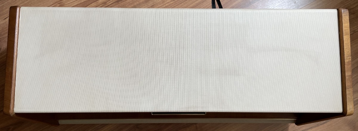

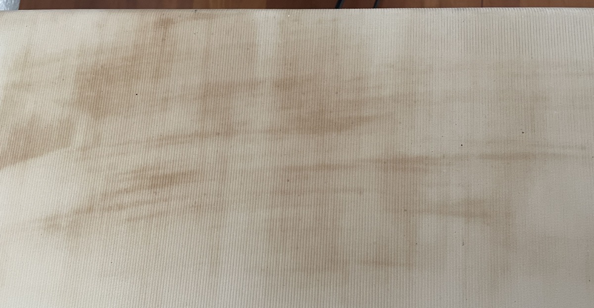

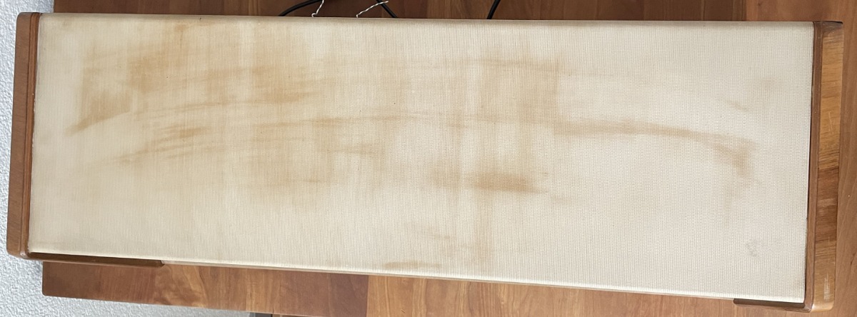

Begonnen met uitkasten en verwijderen schaalplaat. Het skai op de bovenzijde van de ontvanger heeft vreemde donkere strepen, die waarschijnlijk het gevolg zijn van het verkleuren van de lijm. Of een reactie van oplosmiddelen in de lijm met het skai. Ik was bang dat ik dit er niet uit zou krijgen. Diverse middeltjes geprobeerd, maar de enige oplossing was bleek. Voorzichtig alleen de skai delen ingewreven om de houten delen te ontzien. In laten trekken en daarna schoongemaakt met een schuursponsje. Met een natte doek zoveel mogelijk chloorresten verwijderd.
Het resultaat mag er zijn naar mijn bescheiden mening. Alleen is het afwachten of de strepen terugkeren bij gebruik van het toestel (warmte).
