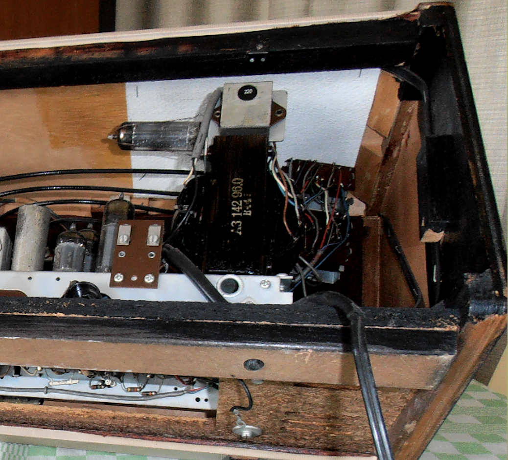

Het is niet onmogelijk dat er asbest in het toestel zit. Tot in de jaren 60-70 werd asbest breed toegepast, want goedkoop, hittebestendig en isolerend. Asbest wordt pas gevaarlijk als het verbrokkelt, verstoft en verstuift. Kortom zodra er vezeltjes in de lucht zweven en ze zo je longen binnen kunnen komen. In een buizenradio zal de asbest zonder meer erg droog worden en is de kans dat, vooral als het aangestoten wordt, er vezeltjes vrij komen niet bepaald klein. Ik denk dat er er twee mogelijkheden zijn om het gevaar te elimineren. De eerste is afdekken, gewoon plastic folie eroverheen (nieten, lijmen zie maar). De tweede mogelijkheid is verwijderen, kies je daar voor, dan wel eerst het asbest zo nat maken dat het niet meer kán stuiven. Vervolgens voorzichtig verwijderen en het asbest met eventueel besmette doekjes in een plastic zak naar het chemisch afval. Gereedschap goed afspoelen. Ik zou de tweede methode kiezen.
Of het verstandig is om geroosterd brood uit een oud broodrooster waar de sneetjes uitspringen te nuttigen?
Ik waag me er niet aan.

Nu word ik ook niet direct afgeschrikt door een klein asbestplaatje maar ... de vraag is of het plaatje hechtgebonden of niet-hechtgebonden asbest is.
Bij deze laatste soort kan asbest door veroudering , radio is meer dan 60 jaar oud, verpulveren en de kleine vezeltjes/deeltjes kunnen boven op het chassis terechtgekomen zijn.
Verder is het ook de vraag welk type asbest er gebruikt werd : amfiboolasbest is namelijk nog gevaarlijker (hoger risico) dan serpentijnasbest.

Inderdaad de beste en meest veilige oplossing.En die stukjes asbest nat maken en verwijderen met een mondkap op
Je heb nu ander warmte werend materiaal.

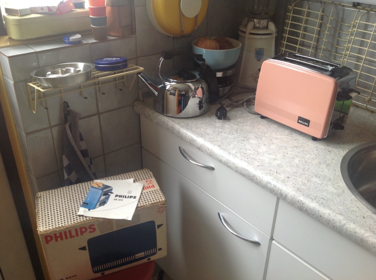

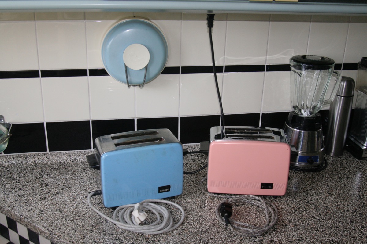

In ons Philips broodrooster uit 1959 (MH3410) zit eveneens een asbestplaatje.
Gebruiken we al jaaaaaren.
Toast smaakt prima
