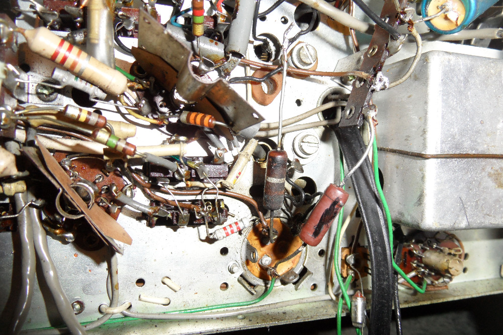

Ik zou hiervoor een 2 water gebruiken. Dat deze rode R warm word is indien de radio verder geen abnormaalheden in zitten normaal. Het is een voedings R.. deze c zit aan de kant van de volumepotmeter ergens tegen het chassis met een draadje vastgezet als ik me niet vergis het is een kleindere elco van een cm of 3,5 lang

Beste Forumleden,
Ik ben bezig met deze Philips radio. Hij doet zeer weinig. Geen ontvangst, maar buizen branden en 6v circuit werkt.
Ik begon met de gelijkrichting, de EZ81 brand, maar de volgende problemen zijn gevonden:
R65 is defect de waarde is veel te hoog. Vervangen door een nieuwe 10K ohm weerstand, maar welke wattage moet ik nemen?
Ik kan de condensator C3 (8 uf) volgens schema niet vinden, maar wel een onbekende weerstand van 2200 ohm. Zie ik dit verkeerd of is er iets mis?
De weerstand R1 van 120 Ohm ( zwarte viltstift gemarkeerd) is goed, maar wordt zeer heet
Zie ook schema en foto
