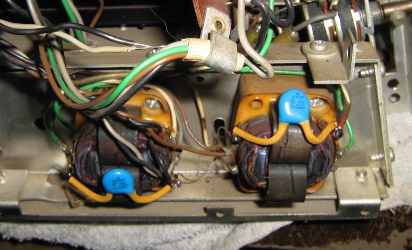

20 nov 2020 13:32 #86947
door Ben
Beantwoord door Ben in topic Philips B6X12A Probleem met voeding
De weerstand van 2k2 is R9 en zit daar goed.
Als je toch gaat bestellen koop dan voor C76 en C77 een paar nieuwe C's van 2n2 2kV.
Dit zijn van die blauwe condensatoren.
Indien de oude stukgaan (meestal zwarte knollen) dan gaat er veel meer stuk. (zie voorbeeld)
Groet, Ben
Groet, Ben
