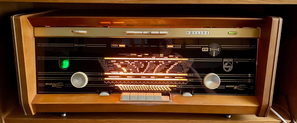

19 jul 2020 23:37 #84679 door Bert Kn
Mooi dat alles gelukt is. :thumbsup:
Waarom een betere EM80 besteld?
Als ik de foto zo zie is er niets mis met de EM80 die er nu inzit.

19 jul 2020 20:20 #84677 door joost_roldaan
Hi,
Dank allen die me geholpen hebben de radio aan de praat te krijgen.
Ik wilde jullie het eindresultaat niet onthouden, ik ben er best trots op. Hij staat al de hele dag te spelen.
Ik ga nog een paar kleine upgrades doen: een betere EM80 besteld via marktplaats, en misschien C1 & C2 in de behuizing van de originele elco stoppen.
Ik heb de kast zo origineel mogelijk gelaten. Er zitten een paar kleine krassen op het fineer, maar dat vind ik 'm wel mooi staan.
Op naar het volgende project.
Groet, Joost.
