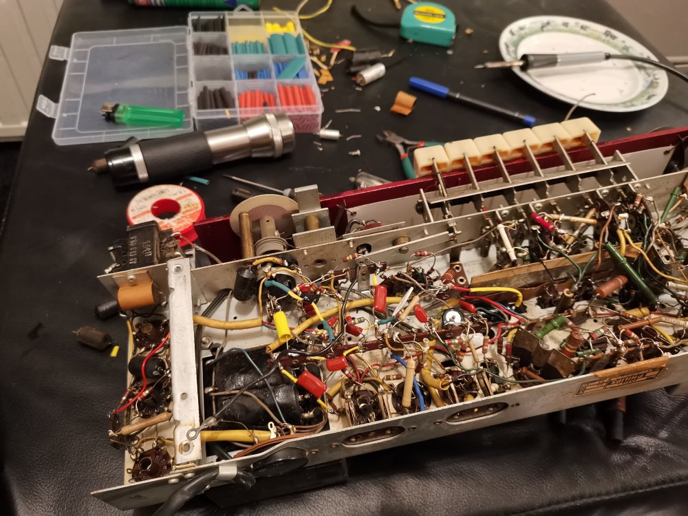

Da's de nette methode. Ik gebruik de slordige methode, gewoon de draadjes in elkaar draaien, haken eigenlijk, klodder soldeer erop, klaar.

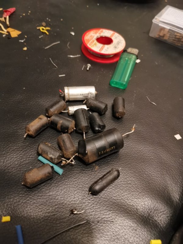

Alle teercondensatoren en Elko's zijn vervangen. Wat ik best apart vind is dat de condensatoren bijna allemaal goed meten. Zowel qua capaciteit als qua weerstand.
Zelfs Elko's waar al een paddenstoel achtig prutje aanhangt.
Om de condensatoren te vervangen ga ik meestal als volgt te werk: Ik knip het oude onderdeel zo kort mogelijk eruit. Aan de nieuwe condensator of weerstand draai ik een veertje van ca 1 mm doorsnee. Vervolgens soldeer ik dat aan de draden van het oude component. Dat scheelt prutsen in de kruispunten waar alles bijelkaar komt.

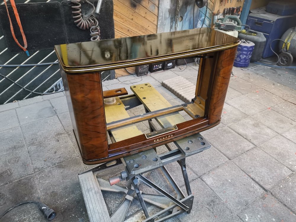

Bovenaan zit een messing strip inderdaad. Die heb ik gewoon meegeschuurd en in de blanke lak gespoten. Ziet er netjes uit.
En op de kopse kanten zitten ook nog gouden biesjes geplakt. Die zijn nog bijna helemaal heel. Dus heb ik ook maar mooi laten zitten.

Van die contactspray ga je waarschijnlijk spijt krijgen, dat kan je beter anders doen. Zie overige topics en tips... Kast ziet er mooi uit. Lijkt een beetje op die van mij (BX732A). Zitten er ook van die maffe messing strips omheen? Kan 't niet zo goed zien.

Toen ik laatst mijn 3e B7X44A op ging halen stond er in het stapeltje ook nog een Philips BX640A in niet zo mooie staat. De FM deed niet veel meer dan wat pruttelen. En de kast was vooral aan de bovenkant zwaar beschadigd. En er zat zelfs een klodder pur op.
Ik heb hem toch maar meegenomen.
Bij toeval bood iemand hier in de buurt een binnenwerk van een 640A aan. Voor weinig. Dus toch maar proberen op te knappen het ding.
De kast geschuurd met schuurpapier 320 en 400. En in meerdere etappes in de blanke lak (Action) gespoten. Ben toch altijd weer verbaasd hoe zo'n apparaat er dan weer uitkomt.
De bovenkant is mij nog niet echt naar het zin. Maar een beetje een dilemma. Als ik verder ga schuren gaat de kleur eraf. En het is niet effen donkerbruin maar heel donker gelakt hout. Optie zou zijn om te plamuren en dan wel effen donkerbruin te spuiten. Of gewoon zo laten. Vooral de kring van de bloempot stoort mij nog.
Het binnenwerk speelt. Maar voor de zekerheid ga ik de teercondensatoren toch maar vervangen. En verder alles even nalopen met contactspray.
