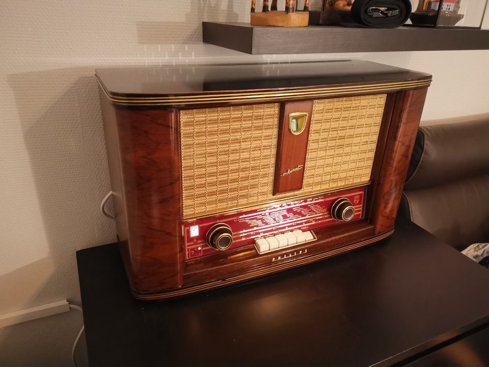

Hij is klaar!!!
De kast nog een keer geschuurd en gespoten. Is niet 100% geworden. Er zit nog een lichte bloempot kring bovenin. Maar omwille van de originaliteit ga ik niet verder dan dit. Anders wordt het kaalschuren en opnieuw beitsen denk ik.
Uiteindelijk is het een heel acceptabel ding geworden. Zeker als je bedenkt dat hij ergens in een schuur zijn laatste jaren dienst heeft gedaan.
De buisvoeten van de eindversterkerbuizen heb ik vervangen. Dat was even pielen. Lossolderen van de componenten wilde niet echt lukken. Dus ik heb ze losgeknipt. Soms waren ze dan nog lang genoeg om er weer op te zetten. En anders even verlengen met een stukje massief koperdraad met een soldeerveertje eraan. Voor een eerste keer vind ik het best goed gelukt.
Alle teercondensatoren en elco's zijn eruit.
De toonregeling werkt naar behoren. En zelfs het muzieknootje achter het glas gaat op en neer. (Meesterwerkje)
De potmeters zijn weer kraakvrij. Beste resultaat bereik ik inderdaad met de pure alcohol contactspray. En dan als finishing touch een heel klein beetje deoxit.
De bluetooth modules van Aliexpress zijn iets vertraagd. Zal wel iets met het corona virus te maken hebben. Zodra die binnen zijn zet ik dat er nog in en dan gaat de radio naar mijn buurman. (Hij is al verkocht)
