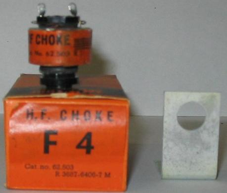

Goedenmorgen Heren ,
Allemaalsuper bedankt ik ga dus op zoek naar een spoeltje F4 Amroh.
Mocht er hier iemand zijn die deze heeft dan hoor ik dat graag .
Mvgr Marc
Mvgr Marc

23 nov 2017 08:51 - 23 nov 2017 08:53 #69689
In het schema staat anodespanning voor die pit tussen 130 en 160 volt.
Deze radio's hadden dacht ik niet de luxe van een Volumeregelaar....
men was al blij met "luidspreker weergave "
voor S9 zou je een Amroh spoeltje F4 kunnen nemen, die zijn nog wel te vinden .
Beantwoord door Cees PA1DBA in topic Philips 932A revisie
