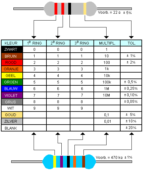

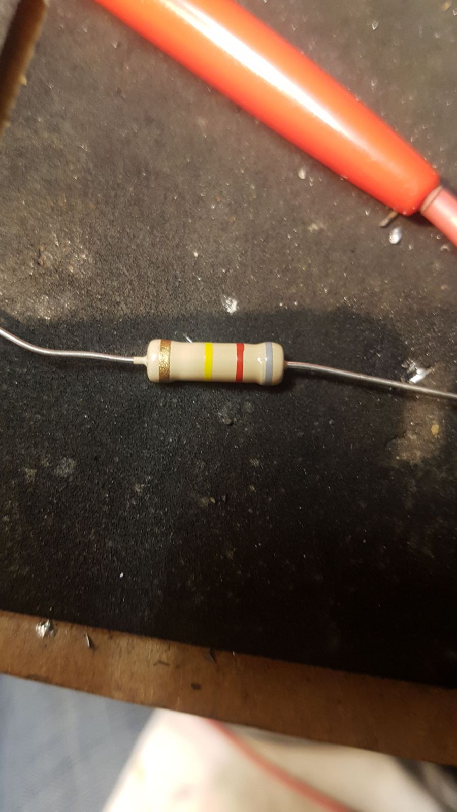

Grijs is 8, Rood is 2 en Geel is 4x een 0, dus 820000 is 820K. pak je Ohm meter er maar bij.

Marc,
Dat is vogens mij een 820kohm weerstand 5%.
François

Vandaag maar afwachten of ik de goede weerstanden binnen krijg ik had 820 Ohm besteld en krijg Grijs Rood Geel Goud opgestuurd dit is toch 680K Ohm ...

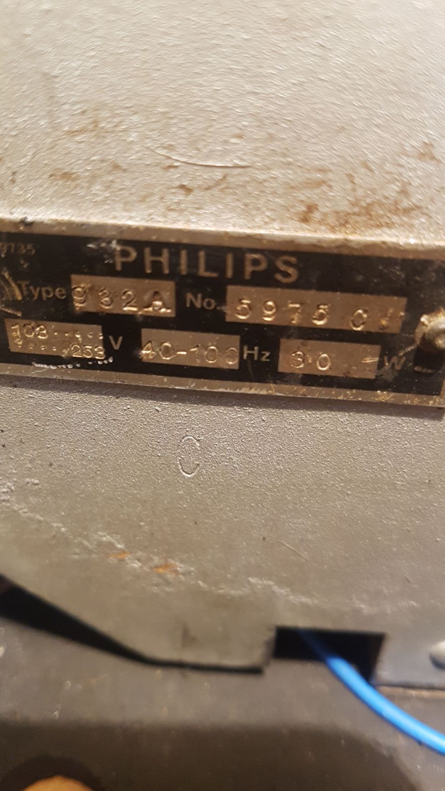

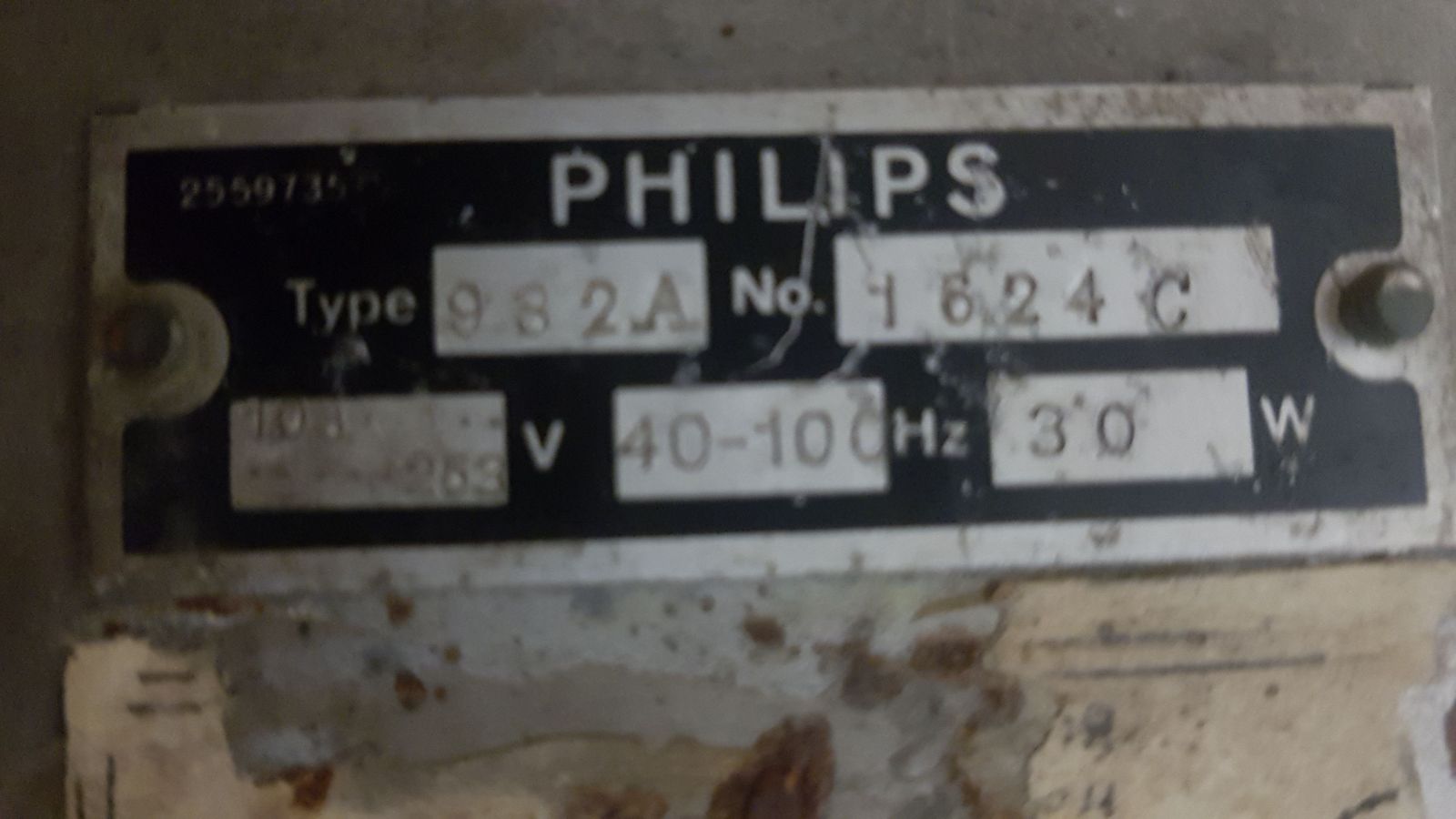

Ik voeg ook 2 keer een 932A toe tenminste de serienummers
Grt Marc

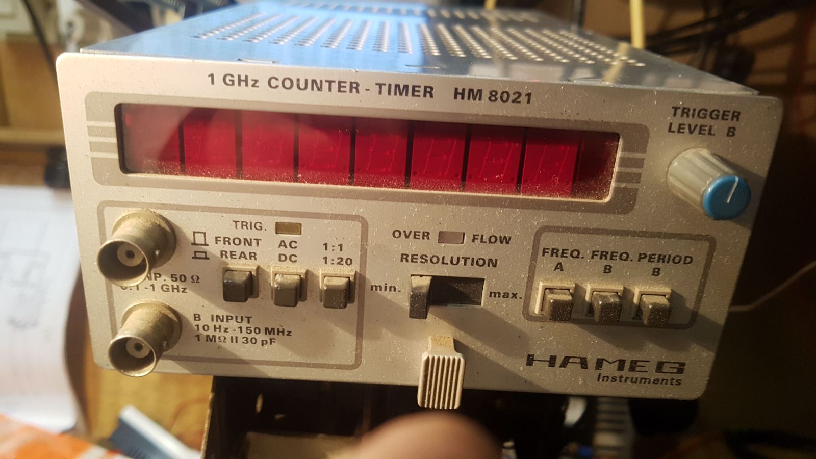

Tevens te koop de meters die op de foto, s staan info PB
Ik gebruik ze niet en ze staan hier alleen stof te happen

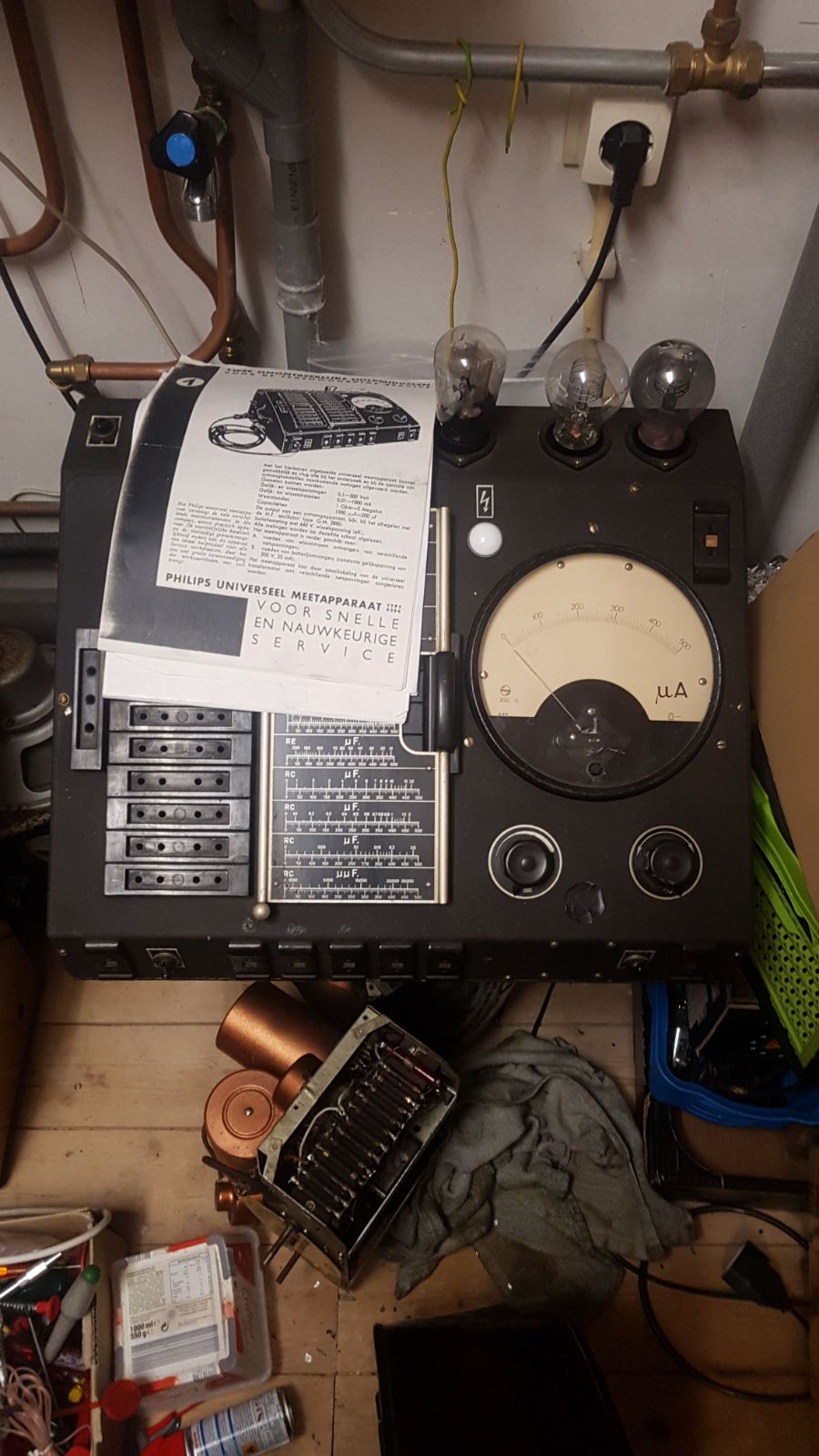

Vandaag euh Zaterdag nog een paar zaken aan de 932A gedaan en ook nieuwe weerstanden binnen gekregen dus ik ga de weerstanden die te hoog of te laag zijn vervangen .
Ik meet op mijn goed spelende en op1 weerstand na originele 932A andere spanningen soms zit er 30 volt tot 70 volt verschil in als ik de andere meet . Ik gebruik de buizen uit de spelende 932A en de variac op exact 230 volt .
Op het condensator blok op C6 krijg ik ruim 50 volt teveel ! dus de weerstanden die daaraan zitten moeten veranderd worden .
Ik heb alle weerstanden gekocht en deze zijn 2 Watt lijkt mij toch goed , iemand vertelde mij dat het goed zou zijn ik had ook 1 wat of minder kunnen nemen maar dit zou veiliger en stabieler zijn.
De PU gaat redelijk hard maar niet zo hard als de andere dus ff aan het werk ermee .
De terug koppeling vind ik erg matig ---- weerstanden ? Ook het spoeltje S9 is defect weet iemand wat ik hiervoor in de plaats kan zetten ?
Ik zal eerdaags foto,s posten en wacht op onderdelen
