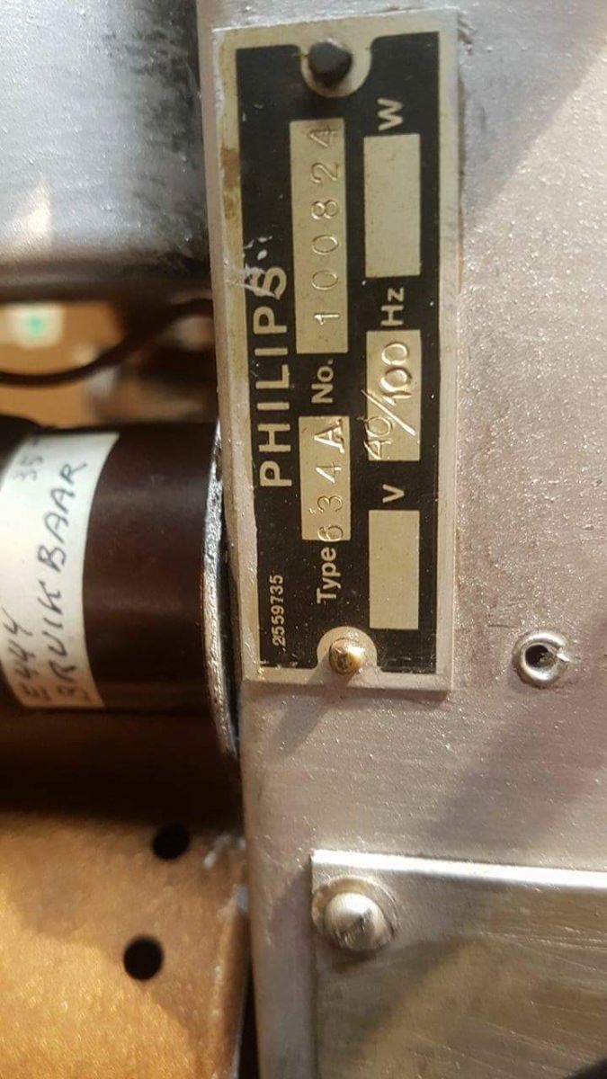

02 nov 2017 10:04 #69334
door Marc
634A Lentebode. werd gestart door Marc

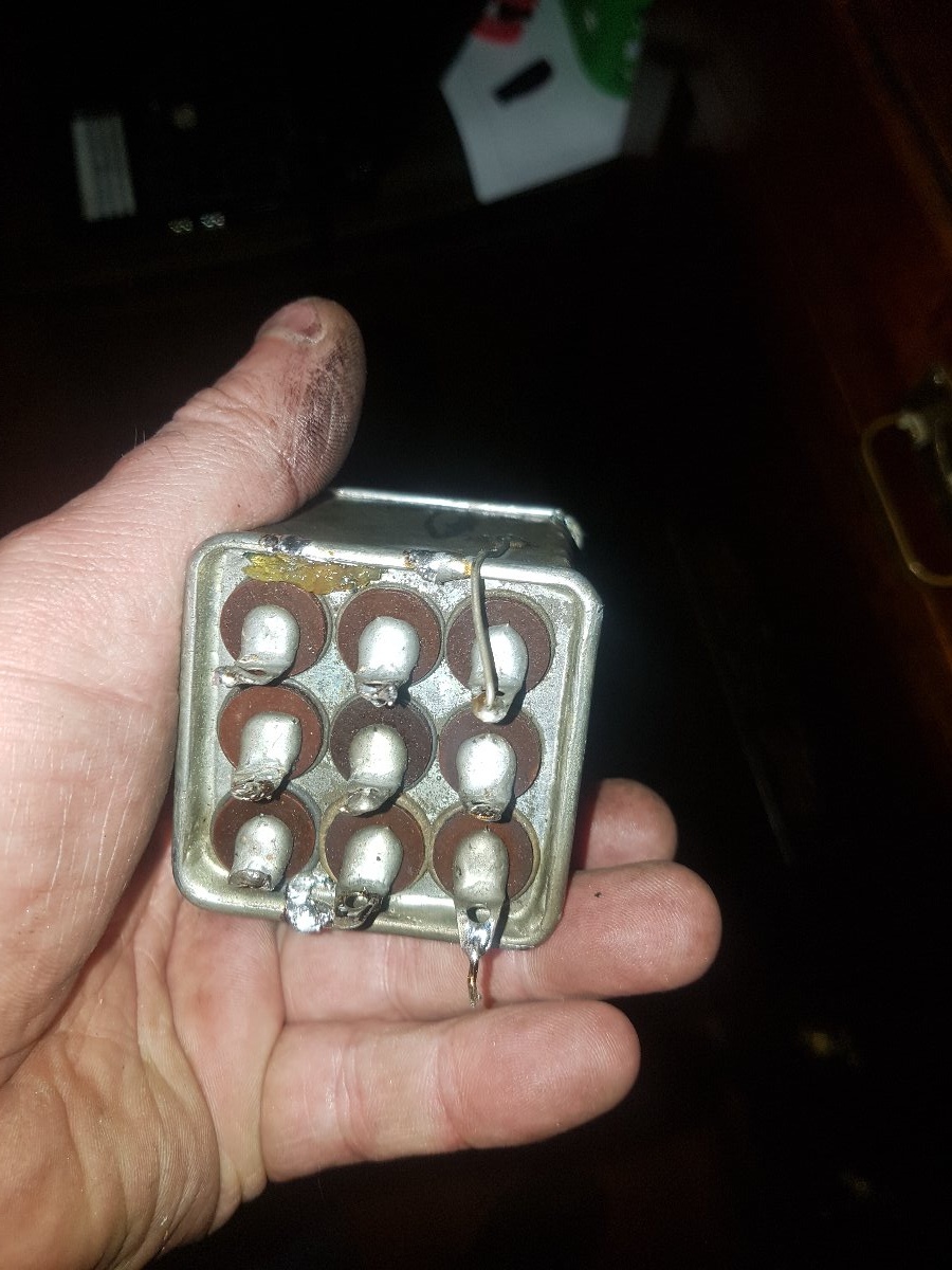

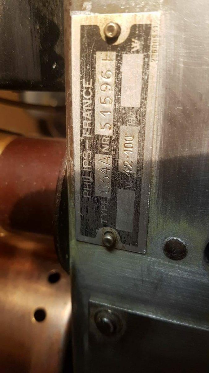

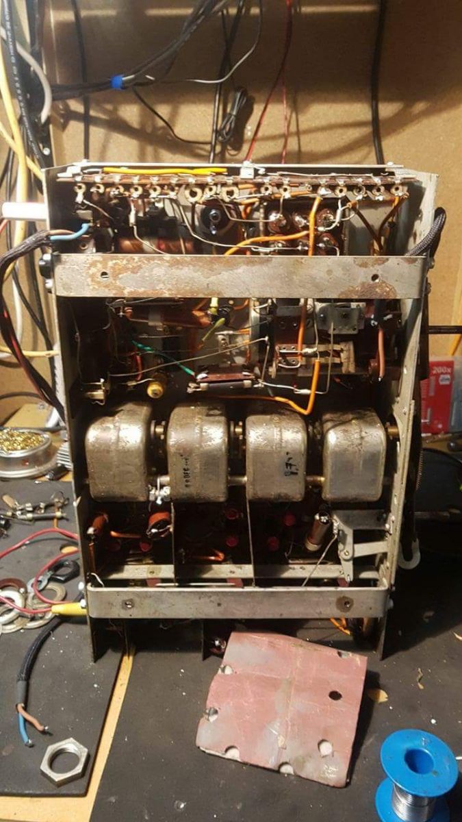

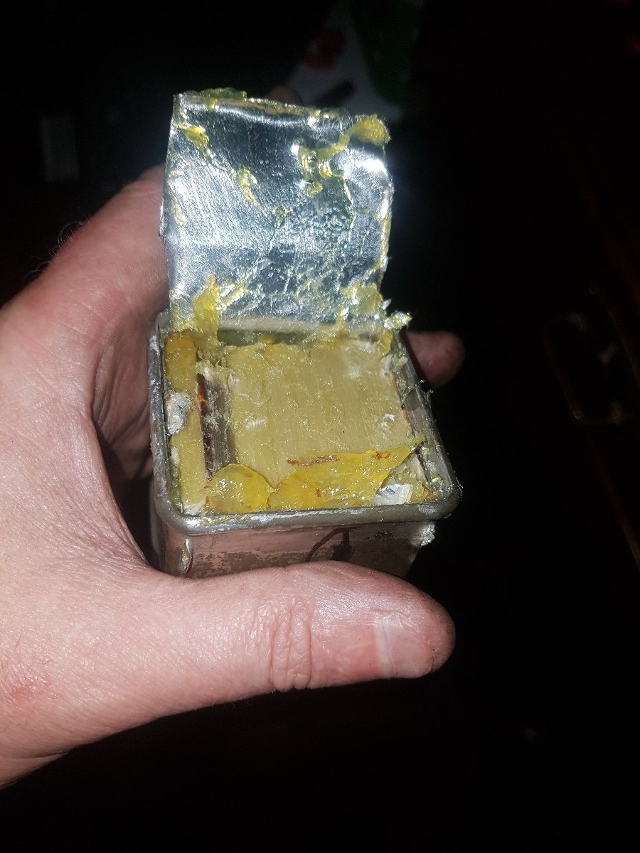

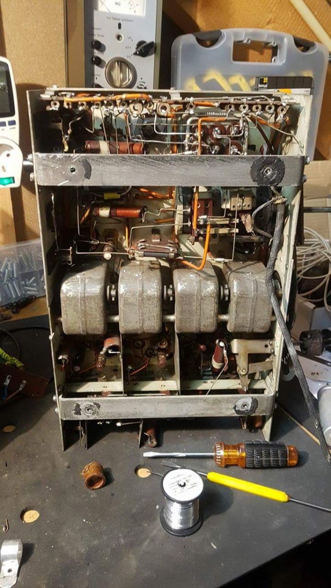

Inmiddels ben ik bezig met mijn al 2 jaar op de plank staande Lentebode .
Ik heb de franse versie aan het spelen en die speelt als nieuw condensatorblok was lek en nu weer voorzien van nieuwe inhoud , beide elko,s voorzien van nieuwe inhoud .
Nu heb ik mijn andere op de werktafel staan .
Wat mij opvalt is dat deze anders is dan de franse uitvoering de franse heeft 1 weerstand minder op het weerstandsbord heeft zitten.
Ik zoek dus een schema waar 1 weerstand meer op het bord zit want ik neem aan dat de waardes v d weerstanden ook anders zijn....
Ook zoek ik een variabele C deze is aan de laatste defect diegene die tegen de achterkant chassis zit maakt sluiting .
Ik heb ook de bedrading was weg geknipt was hersteld door nieuwe te buigen en te monteren Wie kan mij aan zo een C helpen of een donor chassis ?
Ik ben gestopt met de Ekco omdat de trafo stuk is en inmiddels is een andere onderweg.
Mvgr Marc
Mvgr Marc
