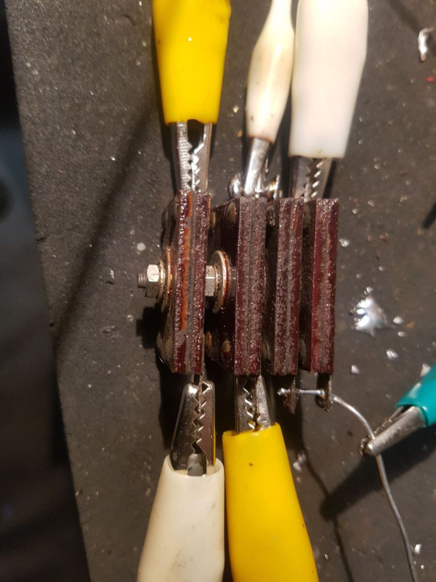

Ik ben nog steeds bezig met de Lentebode helaas nog steeds geen vorderingen .
wel heb ik even een proefopstelling gemaakt om C29, C24 , C23 , C2 die in de radio zitten te kunnen uitsluiten van defect .
Ik heb gelukkig best veel los spul liggen en heb de onderdelen aan elkaar gemonteerd en met kabeltjes naar het chassis geplaats tijdelijk om te testen ..... Helaas geen verschil/verandering.
Als de radio speelt gaat ie soms heel soms keihard spelen en stort weer in .... spoelbus ?
Ik snap er niks meer van .... Op het condensatorblok meet ik op mijn andere lentebode een paar spanningen die komen redelijk bij elkaar maar de -22 en -10 vind ik nergens . Buizen gewisseld en blijft hetzelfde .
C453 uitgewisseld met een E443H nou dit is niet om aan te horen bromt als een idioot dus dat werkt niet op deze radio terwijl de andere er super mee speelt ( getest) .
Wie o Wie .......

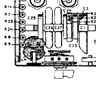

Recapitulé overflakkee: meet de roosterspanning op je eindbuis. Die moet -10 V zijn of iets in die geest. Is-ie positief dan is C24 lek. Hoewel ik die kleine C'tjes nooit stuk heb zien zijn. Maar wat niet is kan nog komen natuurlijk. Ik kijk nergens meer van op...
