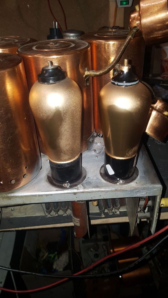

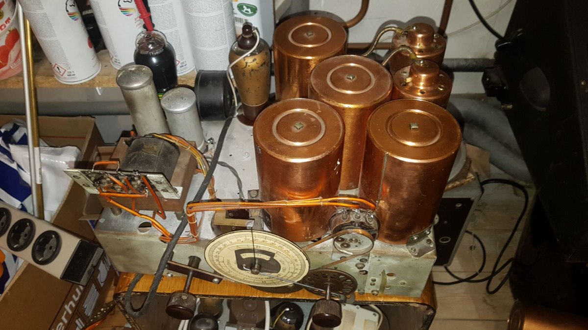

08 nov 2017 18:05 #69426 door Marc
Beantwoord door Marc in topic 634A Lentebode
Bij deze nog een paar foto,s

08 nov 2017 18:02 #69425 door Marc
Hallo Mebo ,
Juist dat is de vraag het is een heel erg dun draadje welke weer aan een dikkere draad gesoldeerd zat/zit , ik vermoed dat dit toestel ooit een tik heeft gehad of dat het draadje altijd al heel erg zwak is geweest en door een slechte soldering los gesprongen is .
Gelukkig werkt de radio weer en heb ik per toeval het probleem heb gevonden .
Mvgr Marc
