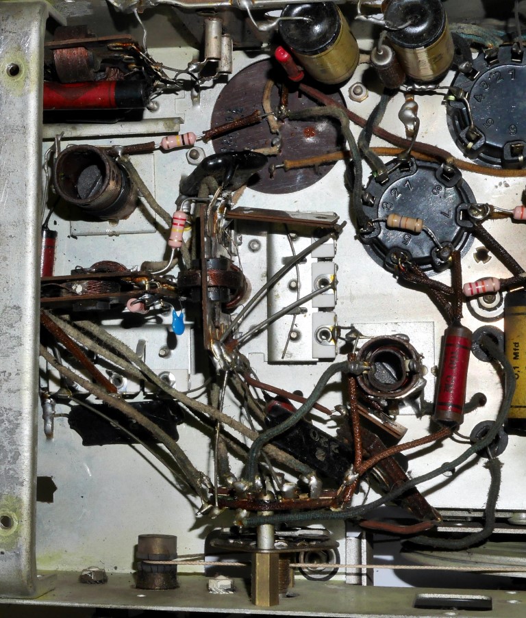

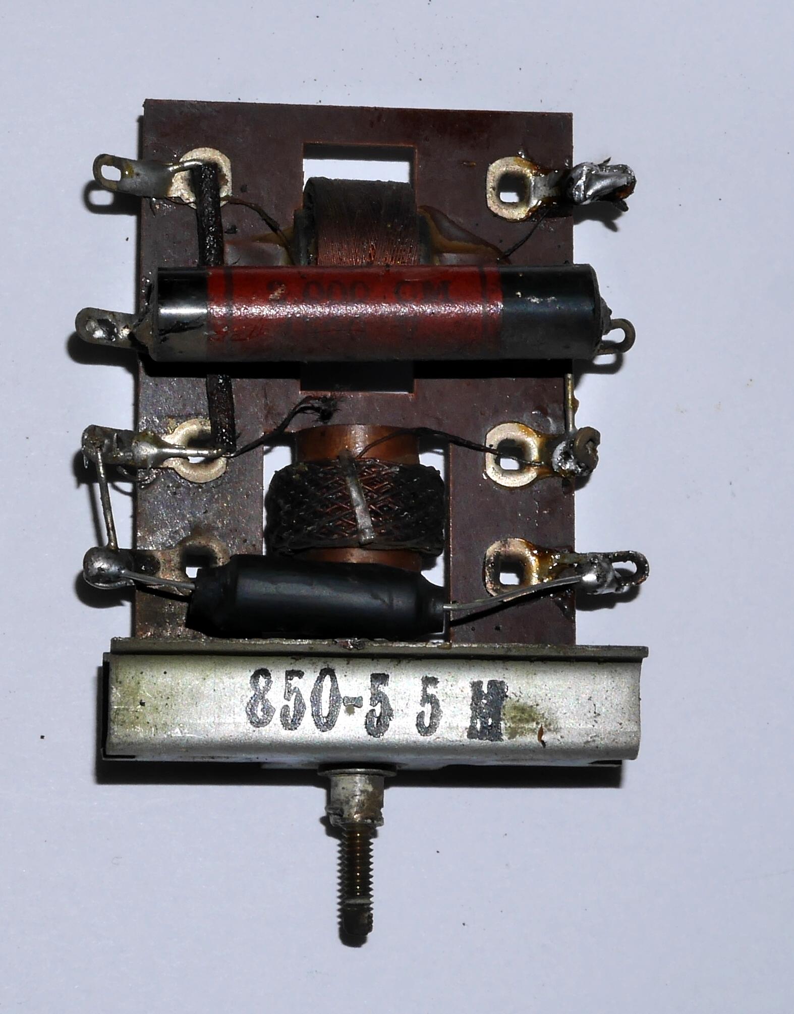

Ingang hangt meteen aan G1 van de mengbuis, heeft drie bereiken... kan niet moeilijk zijn Marco...
Oscillator zit verderop en zal nog wel heel zijn toch ??
Bereiken liggen nogal ver uit elkaar, aan de spoelen kun je al zien voor welke band ze zijn...

AM, kortegolf en LW. Hier is het schema.
Ik kan ongeveer raden hoe de bandschakelaar stond bij de inslag. De tweede spoel van links is losgebrand.
