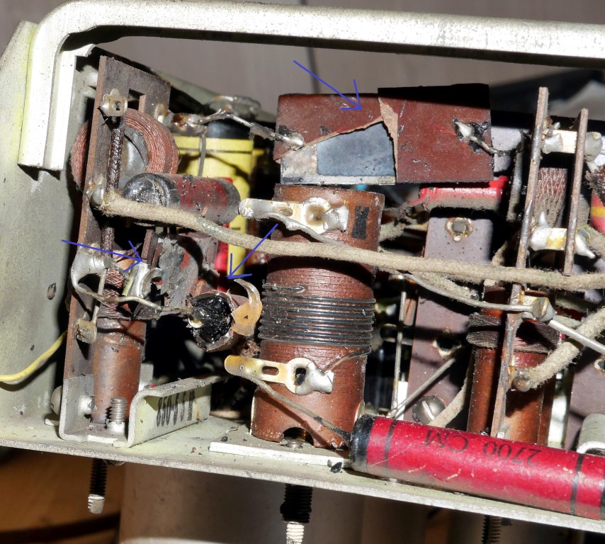

Mooi apparaat !! eerst even het originele schema aan zien te komen: gesprongen, C bovenin is zo te zien een mica exemplaar... geen waarde meer af te lezen ? Spoelen lijken mij nog intact, zo te zien..
En ja, kan bliksem zijn of te veel TX output op de ingang gekomen ? wie het weet mag het zeggen...

Beste mede-forummers,
ik heb momenteel een SBR 340 onder handen. Hier is iets geks mee. Enkele condensatoenr in het HF ingangscircuit zijn gesprongen. Het betreft een buisje van 20 nF en twee 'keramische' exemplaren (zie foto).
Buiten of ik me afvraag hoe dit kan zijn gekomen (bliksem?) is er ook geklooid aan de schakeling. Er is als voorschakeling in de achterwand een sperkring gebouwd en ook -en dat is mijn probleem- matcht wat ik in de radio zie niet met het schema. De condensator van 20 nF onder op de foto vind ik bv niet terug in het schema.
Heeft iemand een componentenopstelling van dit apparaat? Ik kan online alleen maar het schakelschema vinden
Bij voorbaat dank,
Marco.
Bij voorbaat dank,
Marco.
Marco
