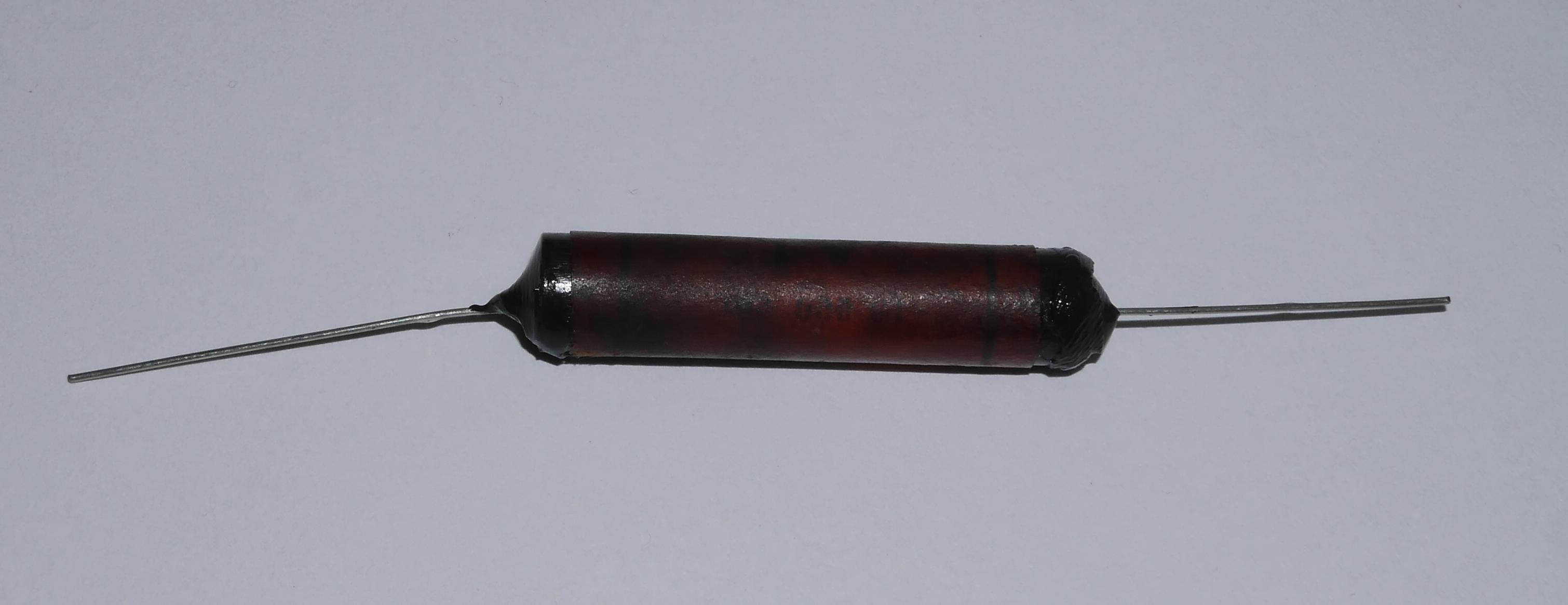

Tja daar is een flinke tik uitgedeeld. Ik ontdek net dat de spoel onder de linker pijl ook losgebrand is. Kijken of ik daar nog iets van kan bakken
Conensatoren zijn idd mica.
Die glazen buiscondensatoren zijn heerlijk te reviseren. De papiertjes vallen er vanzelf af, de buisjes in een pannetje uitkoken (teer), alles eruit, nieuwe C er in, plakkertje terug en vullen met zwarte siliconenkit. Redelijk net echt.
