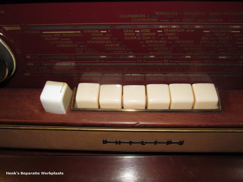

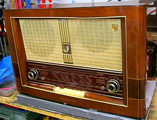

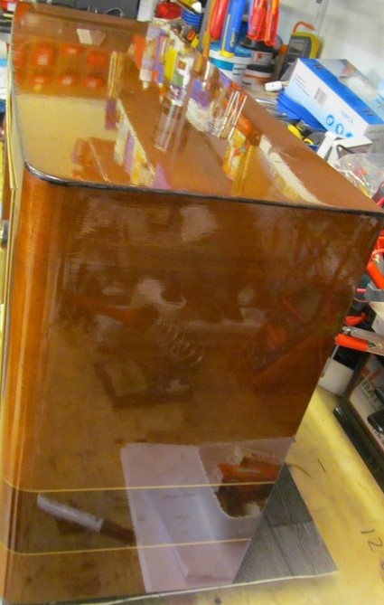

De kast ook nog wat opgeknapt, wat inhoud. Grondig reinigen met Ammoniak, om vele jaren nicotine en waslagen te verwijderen. Hierna de kast met waterproof papier 1000 verder opgeruwd. Enkele beschadiggingen weggemoffeld met harde kleurwax. Opnieuw met 1000 gedaan en een laklaag aangebracht.
Op de foto zit de strip beetje los en de kleine knopjes ontbreken, maar is intussen allemaal goedgekomen.

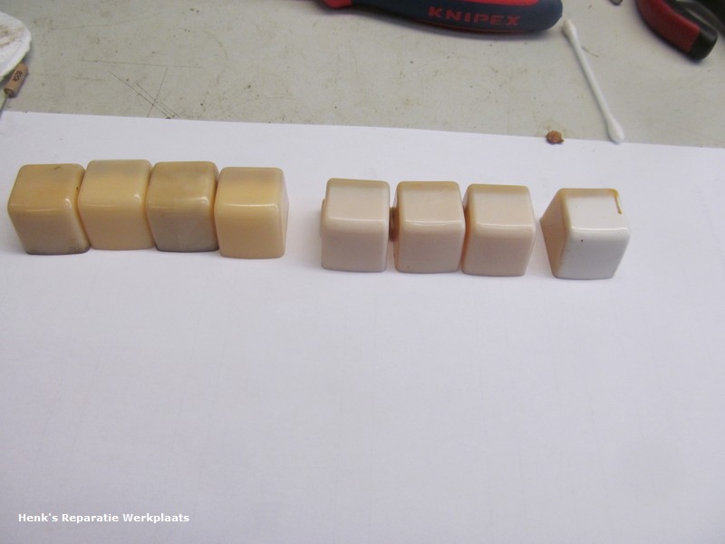

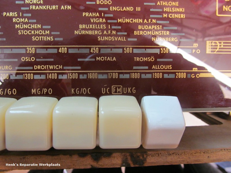

BX750A weer ingekast en speelt beter dan verwacht, voor mij een mooi laag en midden\hoog en kan ook er hard.
Radio is voorzien van de andere knoppen, ook nog een foto van wat identieke knoppen in verschillende stadia van verkleuring
De BX642A heeft dezelfde knoppen als de BX750A, ook hier is het kleurverschil te zien.
