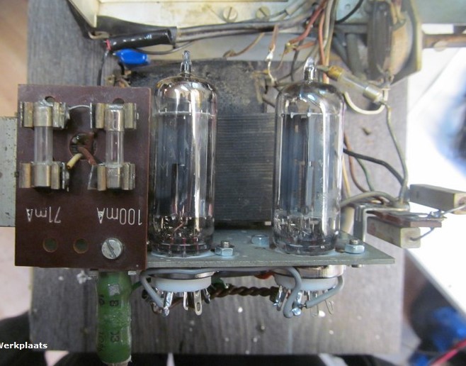

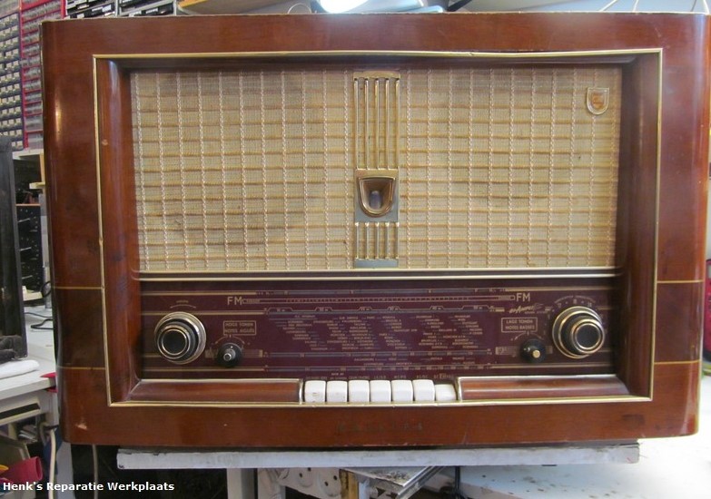

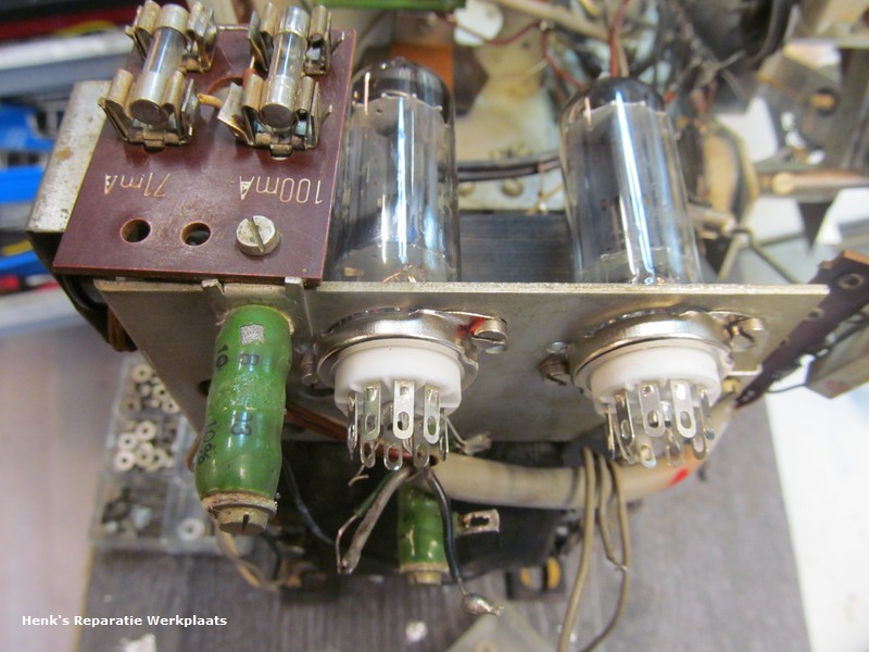

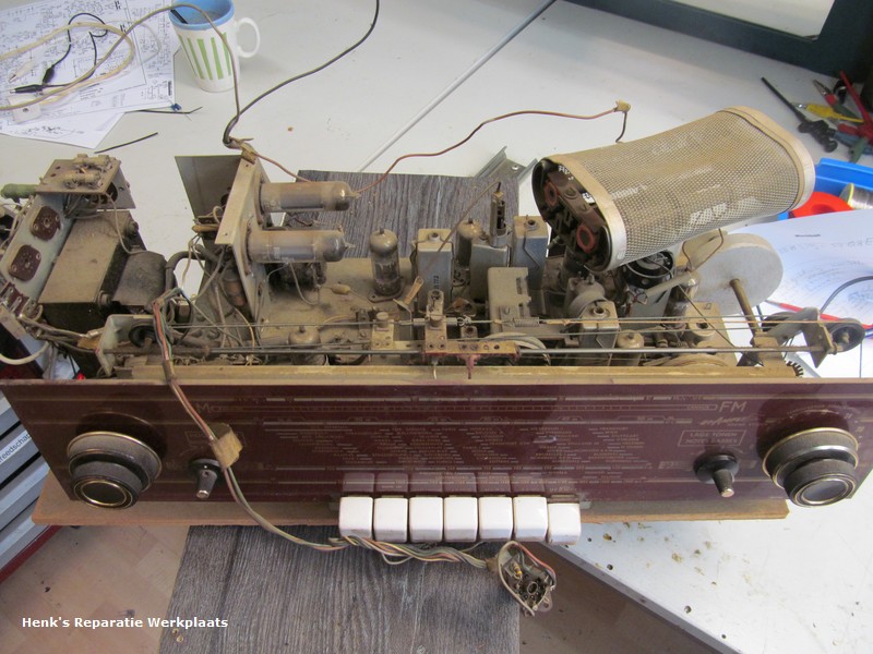

Enige tijd geleden een Philips BX750A aangeschaft. Vandaag tijd om er eens na te kijken. De radio wordt geheel gerevisiseerd en er is al een printje gemaakt om een BT speler in de radio in te bouwen. De radio schakelt dan over op BT ontvangst, zodra deze een muzieksignaal afgeeft.

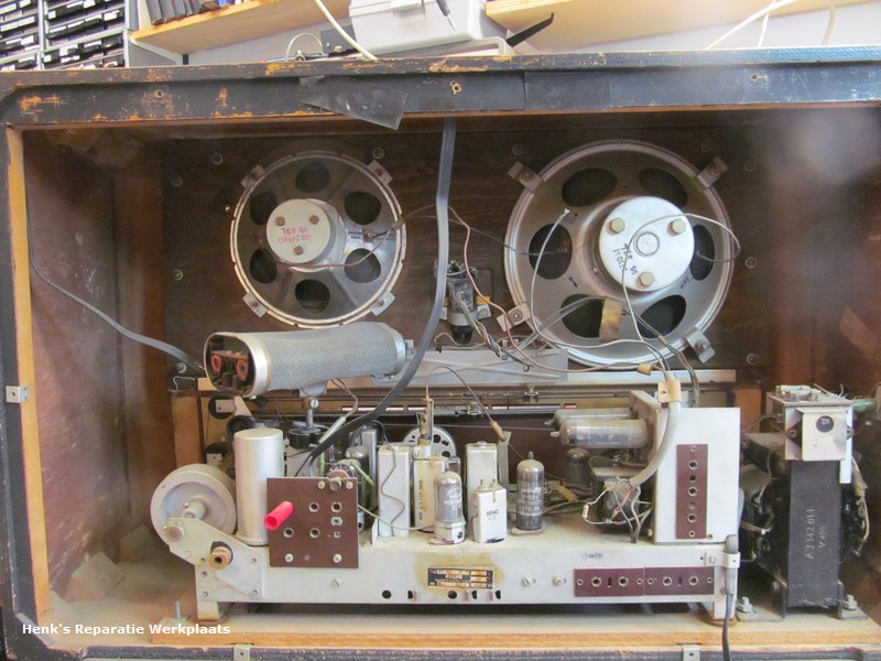

De kast ziet er netjes uit, maar zal toch nog wat opgeknapt worden. Na afneming van de achterwand, die met wat vreemde schroeven op zijn plaats werd gehouden, de radio eerst maar eens bekeken. Veel stof en wat gelijk opviel.

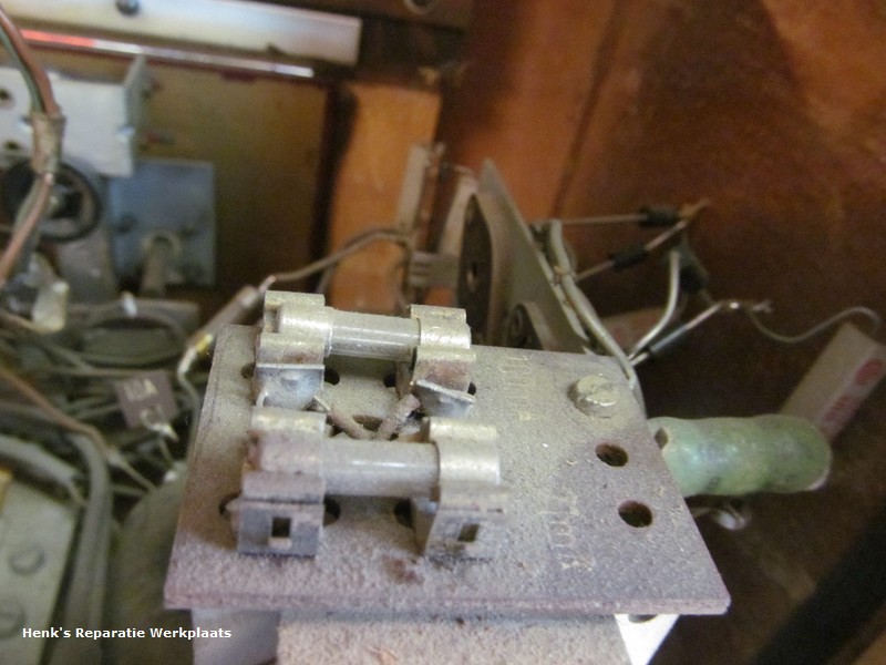

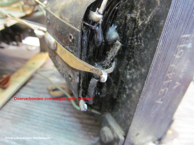

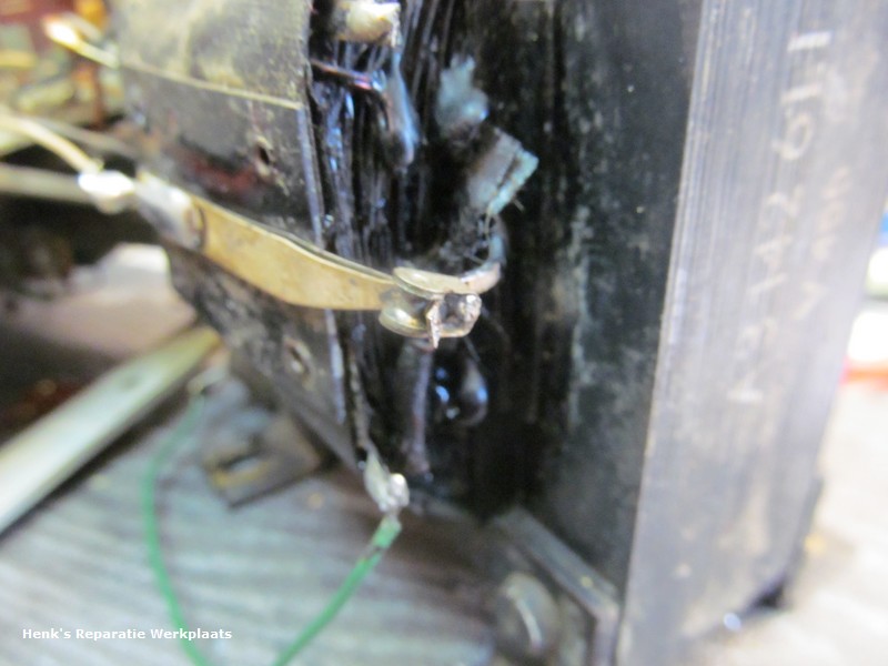

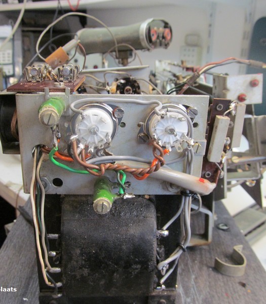

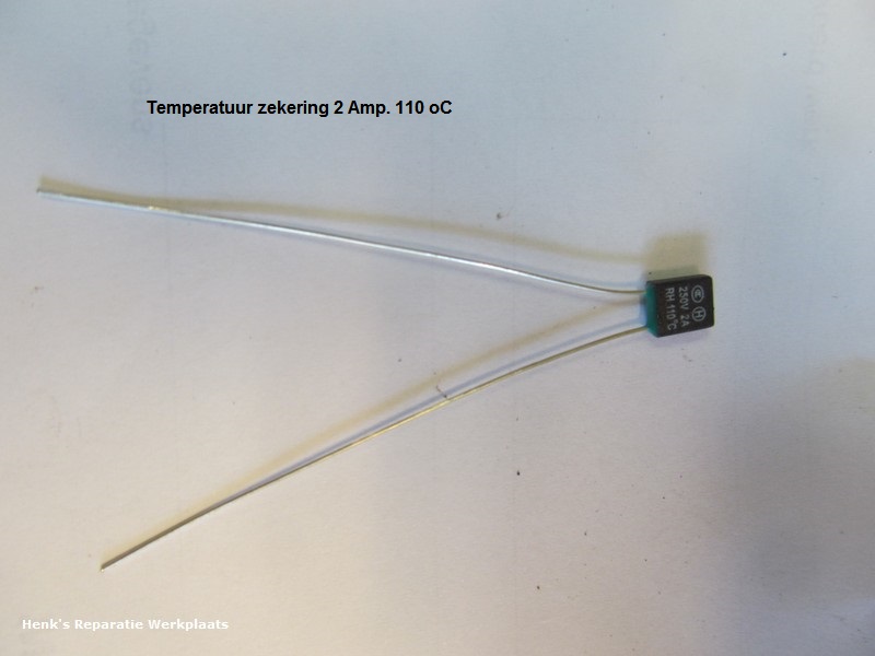

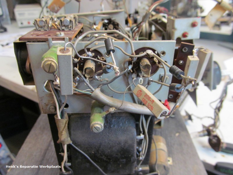

- trafo beveilig overbrugd, lijkt mij niet handig,, als de originele er echt niet meer is, is het beter een trafo temperatuur zekering in te bouwen. Dit is gelijk hersteld. De 2 EZ80 buizen ontbreken en zijn vervangen door 4 diodes en een serieweerstand. Dit moet dus terug naar een oorspronkelijke situatie. Verder touwtjes defect. Radio uitgekast, schoongeblazen en chassis globaal gereinigd.
Chassis zit met de trafo op een plank, dus in zijn geheel eruit en plank eraf gedemonteerd. Als eerste maar het voedings gedeelte hersteld, nieuwe buisvoeten en bedrading.
