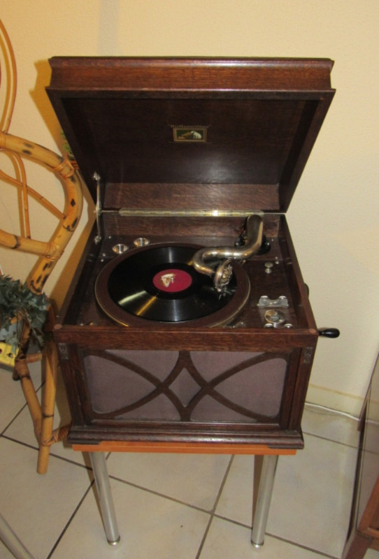

His Masters Voice model 109 uit 1928

Bedankt voor jullie reacties. Ik had al een klein doosje softtone naaldjes van de zwarte schijf besteld en zal inderdaad netjes de naalden na iedere platenkant blijven vervangen.
01 apr 2020 00:27 #82902
Dag Joris.
Het is beter om extra slijtage aan je platen te voorkomen de naald na elke gedraaide plaatkant te vervangen.
Langspeel naalden zijn veel harder en kun je vanwege de zeer hoge naaldkracht van een akoestische grammofoon ook beter niet gebruiken.
Die langspeel naalden zijn meer bedoeld voor de elektrische platenspelers met stalen naald die een veel lagere naaldkracht hebben.
Als je veel draait loont het zich om een verpakking van 2500 bij de zwarte schijf te bestellen.
De sof tone naalden bevallen mij overigens het beste.
Beantwoord door Bert Kn in topic His Masters Voice model 109 uit 1928
Wat ik me nog afvraag: wat gebeurt er als je de naalden vaker dan 1 keer gebuikt? Wordt dan alleen de afspeelkwaliteit op dat moment minder, of beschadigt dat ook de plaat?
Dag Joris.

ALS je de naald met licht op de nagel draait
dan kan je goed zien dat er een platte kant aankomt
het word dan een bijtel voor al als h je de gebruikten naald
weer opnieuw gaat gebruiken en weer verdraait in gezet word
hij slijpt dan de naald groeve opnieuw aan een kant uit
het geeft langspeel naalden die kan je wat meer gebruiken
kijk bij de 78t club de weergever .daar geeft het nog naalden genoeg
Weet iemand dat?

Technisch gelijk aan het HMV 130 tafel model en niet onbelangrijk met de betere 5A weergever.
