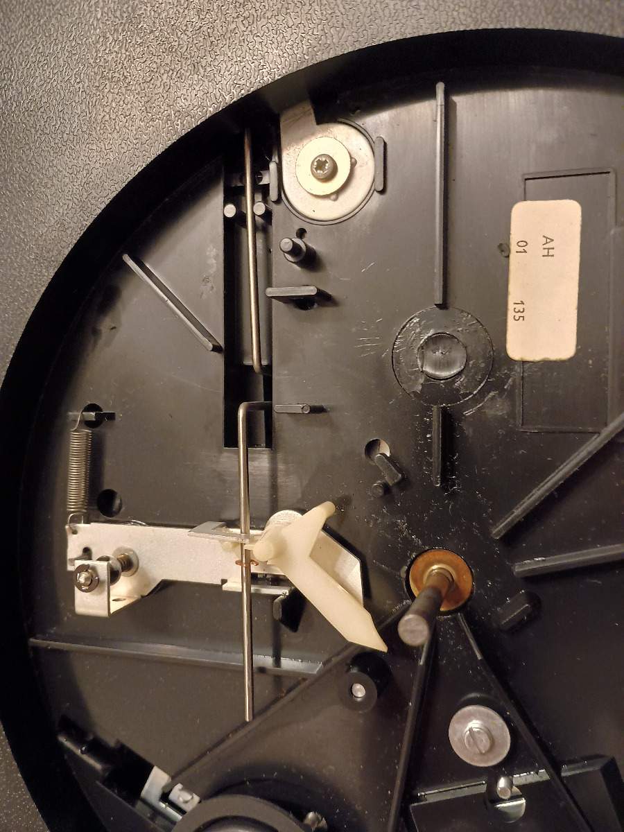

Dat staafje dat door dat plastic heveltje glijdt moet echt brandschoon zijn. Ik zie dat je de draaitafelas heb gesmeerd. Misschien te royaal geweest met olie/vet?
Zoals Huub zegt, grondig schoonmaken met alcohol.
Dat ijzeren staafje wordt door de arm bewogen. Als je dat beweegt moet het plastic heveltje meegaan.
De truc is dat het heveltje tot de uitloopgroef meegaat met de arm. Bij iedere omwenteling wordt het heveltje teruggetikt door het metalen staafje dat onder het plateau zit.
Komt de naald in de uitloopgroef dan beweegt het heveltje zodanig veel dat het meegenomen wordt door het staafje onder het plateau en de platenspeler afslaat.
Het staafje moet net stroef genoeg zijn om het plastic heveltje mee te nemen.
Deze constructie voorkomt dat de arm terugslaat bij het het afslaan.
Je kunt het mechaniek als volgt testen: Start de platenspeler met afgenomen plateau (steker hoeft niet in stopcontact). Als je de arm naar binnen beweegt, zie je dat op een gegeven moment het staafje het plastic heveltje meeneemt.
Als je nu het heveltje verder duwt (naar rechts), dan komt de arm omhoog en wordt terug op de steun gelegd.

Normaal gaat de arm aan het einde van de plaat de arm terug in ruststand. En dat gebeurt niet meer. De plaats blijft maar ronddraaien. Onder het plateau zit inderdaad een veertje, die een soort plastic palletje moet aanraken. Ik hoor wel een tikkend geluid maar het lijkt of het veertje slipt langs het palletje in het in werking te zetten om de arm terug te plaatsen.
Zo ver ik weet heb ik niet verschoven of bewogen. Wat nog wel mogelijk is, dat je platenspeler een afwijkend diameter grammofoonplaat laat spelen zonder dat de arm voortijdig afslaat. Dat gaat via een pen achter de pickup arm. Ik stuur een aantal foto's mee. Mogelijk zien jullie iets wat ik niet zie.
