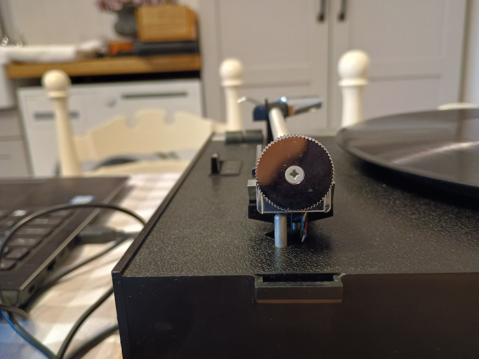

De acties heb ik uitgevoerd. Alles volgens de richtlijnen schoongemaakt. Helaas de platenspeler slaat niet automatisch af. Nu staat er in de handleiding iets, wat misschien het euvel is.
Namelijk dit:
10 cm platen. Om voortijdig uitschakelen te voorkomen de arm zo hoog mogelijk heffen tot weerstand wordt gevoeld en in die stand boven de plaat brengen.
In de servicehandleiding lees ik dit:
Opzetten bij plaatjes met kleine diameter (10cm)
Bij opzetten van plaatjes met kleine diameter met de arm tot maximale hoogte geheven worden, waardoor as 109 naar beneden wordt geduwd en beugel 103 blokkeert, zodat stang nr. 73 en de daaraan gekoppelde taster 72 niet aangeraakt worden bij snel binnenwaarts bewegen van de arm. Dit voorkomt voortijdige afslag.
Ik heb de service handleiding als bijlage bijgevoegd. Inclusief een foto van as nr. 109. Hopelijk kunnen jullie me verder helpen. Als het niet op te lossen is. Dan maar handmatig stoppen.
