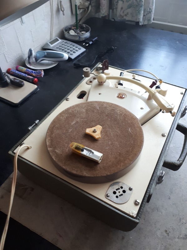

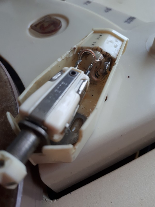

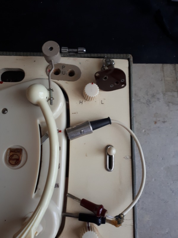

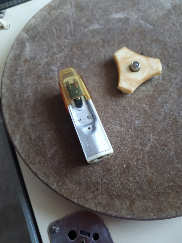

24 aug 2019 12:08 - 24 aug 2019 12:12 #79163
meer gebruik met de PH koffer AG9102 werd gestart door Huub
Ik heb voor kort ook eens de AG PH ..versterker koffer
voor meer doel gebruik en elementen gemaakt
zo als bij mij het voorkomt gebruik is alles voor
aansluiten van meer doel bvb diverse platen spelers
en meer geluids dragers vandaar de extra ontkoppeling
van de ingebouwden aanwezigen platen tafel met schakel ingang
d elementen daar heb ik een contra gewicht ontworpen
waar men allen kanten mee op kan door te verdraaien
verders vind ik het zo een zeer prettige koffer .
het ronetten element daar heb ik in de kop een weerstandje gezet van 1Meg naar massa
huub hier een aantal foto,s
