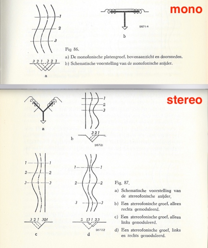

Huub, er is geen fijnere groef, alleen dat de opbouw van een mono groef anders is dan van een stereo groef. Het is allemaal al eens eerder uitgebreid besproken en zie ook het schemaatje wat ik heb gegeven.
We zijn op dit forum allemaal toch echt deskundig genoeg om geen sprookjes (haox tegenwoordig als internet term) te veroorzaken toch? De stereo groef is zowel fijner ALS EVEN BREED als de mono groef.
Een mono groef is net als een stereo groef een Microgroove. Het verschil is dat de mono groef niet anders is dan een slingerende gelijkmatige rivier en een stereo groef méér dan dat: zowel slingerend als in diepte en breedte verschillend waarbij de beide zijkanten ook totaal verschillend zijn om het linker en rechter kanaal te verkrijgen. De beweging van de naald is de som van de horizontale en verticale beweging.
Ik zet er de plaatjes van meneer Slot nog maar weer even bij:
Zo wordt er ook nog steeds wel eens beweert dat Minigroove van Philips ook een andere groef is dan microgroove. Totale onzin uiteraard. Microgroove is een naam van een label en microgroove een in principe technische term.

Precies Rene
als ik op de ouden dual sista een ouden mono plaat draai
dan klinkt het zeer goed draai ik een plaat van jongeren
alure die ook wat dunner aan voelt dan hoer ik schorrigheit
er bij niet zo, vast geluid .. denk toch dat er een feineren groeven word gebruikt
ook merkt baar met de ouden PH naalden denk gewoon dat ze wat boller zijn

Vermoedelijk bedoelt huub ,
Een 25 micron naald voor minigroove dat is standaart voor mono elementen voor 1966 AG 3010-3016
Na 1966 18 micron 22GP316 tevens de naalddikte voor stereoplaten
Er wordt wel philips aangegeven dat je geen stereoplaten op de GP316 geen stereo mag worden afgedraait
Daar was het element AG 3060 voor.
75 micron is 78 t.
Ik denk dat daarom ook verschil in volume zit tussen AG3016
Met 25 micron naald en de GP 316 met 18 micron naald. Naald gaat wat dieper in de groef zitten.
Philips ging geen 3 soorten naalden meer uitgeven
