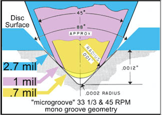

Het komt toch wel eens voor
dat er ouden platen op jongen persen gezet is wel mono
maar toch stereo groeven zijn dat speelt niet zo goed met
mono naalden heb ik wel opgemerkt zgz de herpers van ouiden platen
ik kijk meestal naar de pers data als deze er op staat
het zijn dan ook dunnen platen wel mono opgenomen
dat komt men met de kleine platen ook wel tegen

Het wordt pas een probleem als je er platen van na 1960 mee gaat afspelen en die zijn
meestal al stereo en kan je beter niet met een mono element afspelen.

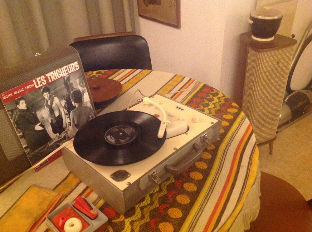

De naald breder...?
Dan kan niet hoor, voor vinyl was er al een standaard.
Als de naald 'breder' is gebruik je die voor schellak platen.
Voor jou een bekend plaatje...
Nog steeds blij mee.

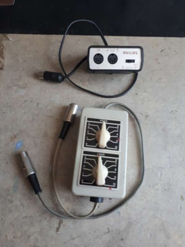

Hier nog een aantal regelkastjes
de rode stippjes is de recht stand voor de elementen ferkw.
daar kan ik bvb kristal elmenten op aansluiten op radio,s ronette schakeling elementen
ook op bvb MD of mic ingangen dat PH kastje is voor band recorders
en ook PU handig om ook mee luisteren met tweede versterker of anders
met opn rec.
