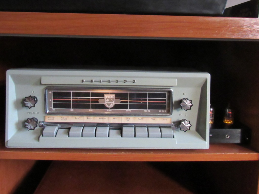

De oplossing voor Remon zijn probleem bracht mij op een idee.

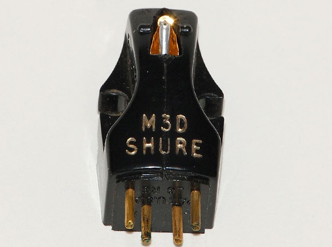

De AG9004 voorversterker heeft een MD phono ingang welke is afgestemd op de mono MD elementen (Philips) uit die tijd .
Ik maak op deze set gebruik van een Platenspeler met het latere Vintage Shure M3D element.
Op zich gaat dat wel maar het is aan de magere kant gezien de output van het Shure M3D element en latere MD elementen zo rond de 6mV.
Het kleine beertje Phono trapje weer even van stal gehaald en op de tweede rechte PU ingang gelijk aan de Tape tuner en reserve ingang van de AG9004 aangesloten.
Het geheel is nu in balans geen hoog verschil meer tussen tuner CD speler en de platenspeler .
En hoe het klinkt, :thumbsup:

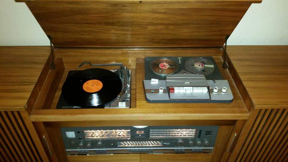

Ik heb het advies van Bert opgevolgd en gekeken naar een Phono voorversterker via de Conrad site om het stereo probleek op te lossen.
Het is de Easy Phono voorversterker geworden en na een paar dagen lag het pakketje al thuis.
Ik was al even bij Bert geweest om natuurlijk zijn zelfbouw project te bewonderen en moet zeggen dat klinkt fantastisch.
Nogmaals bert super gedaan.
Bert had me een kabeltje gemaakt die ik rechtstreeks op de platenspeler kon aansluiten met aan de uiteinde 2 tulp aansluitingen.
Die 2 tulp zijn in de Easy Phono gegaal en toen had ik de keus of van tulp out naar 5 pollige din of van 5 pollige din naar 5 pollige din, want ook die zaten erop voor de out.
Heb van Bert ook een kabel erbij gekregen van 5 pollige din naar 5 pollige din zodat ik die op de tape ingang van m'n meubel kon aansluiten.
Eenmaal alles aangesloten en het Easy Phono kastje weggewerkt gelijk de platenspeler aangeslingerd.
Even een plaat van Jerry Murad's Harmonicats erop gelegd.
1 woord: fantastisch.
Klinkt nu mooi stereo en nu word ik weer geconfronteerd met wat het meubel allemaal in z'n mars heeft.
Iedereen bedankt voor alle nuttige informatie en Bert bedankt voor de kabels.
Kan nu lekker gaan genieten van m'n Philips F9X38A meubel.
Wat een genot.
Fijn weekend allemaal....
