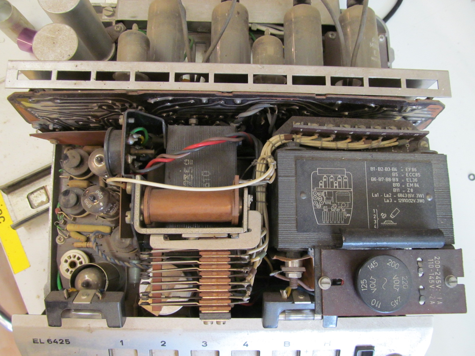

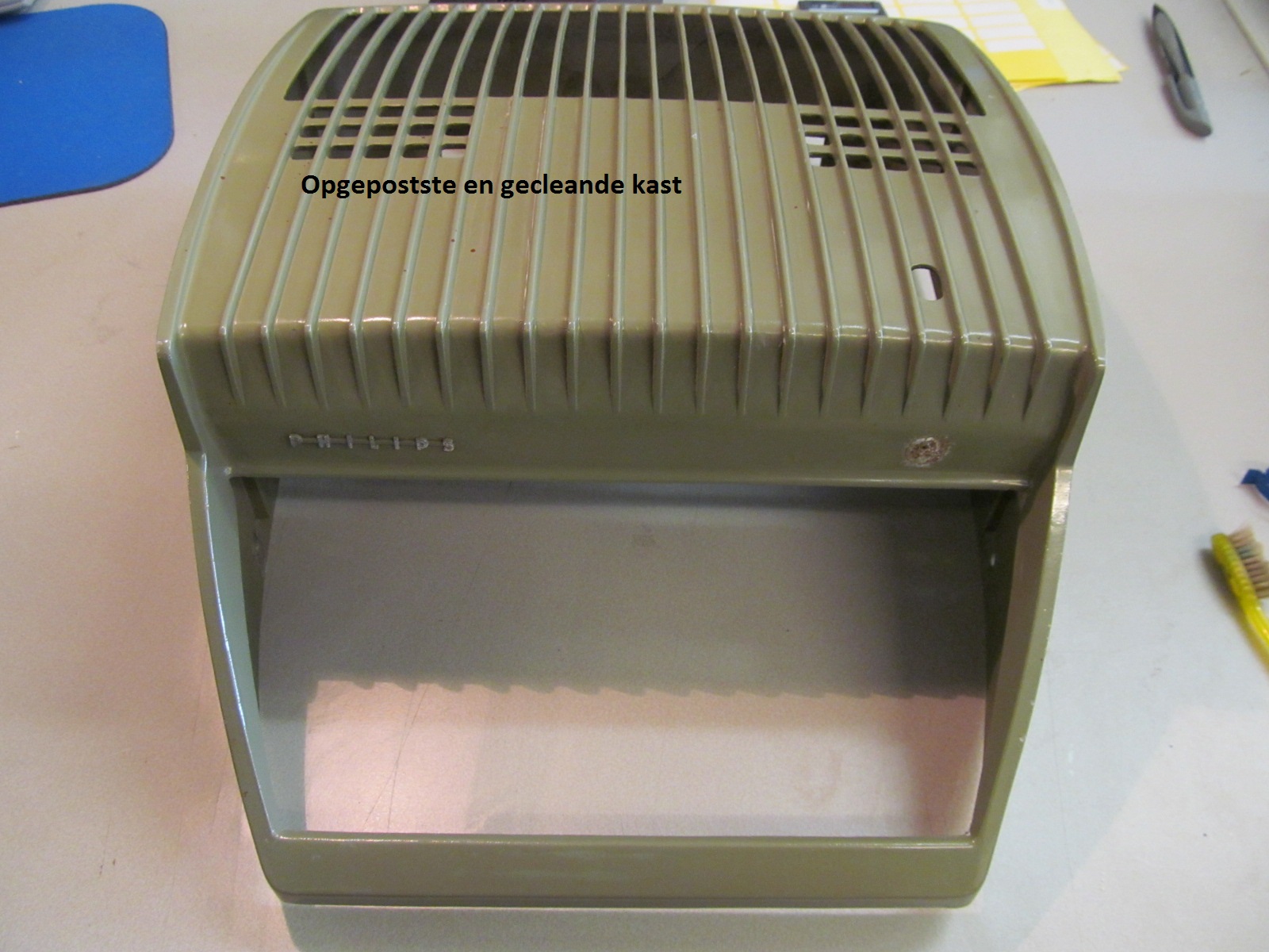

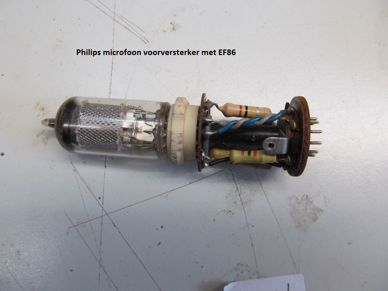

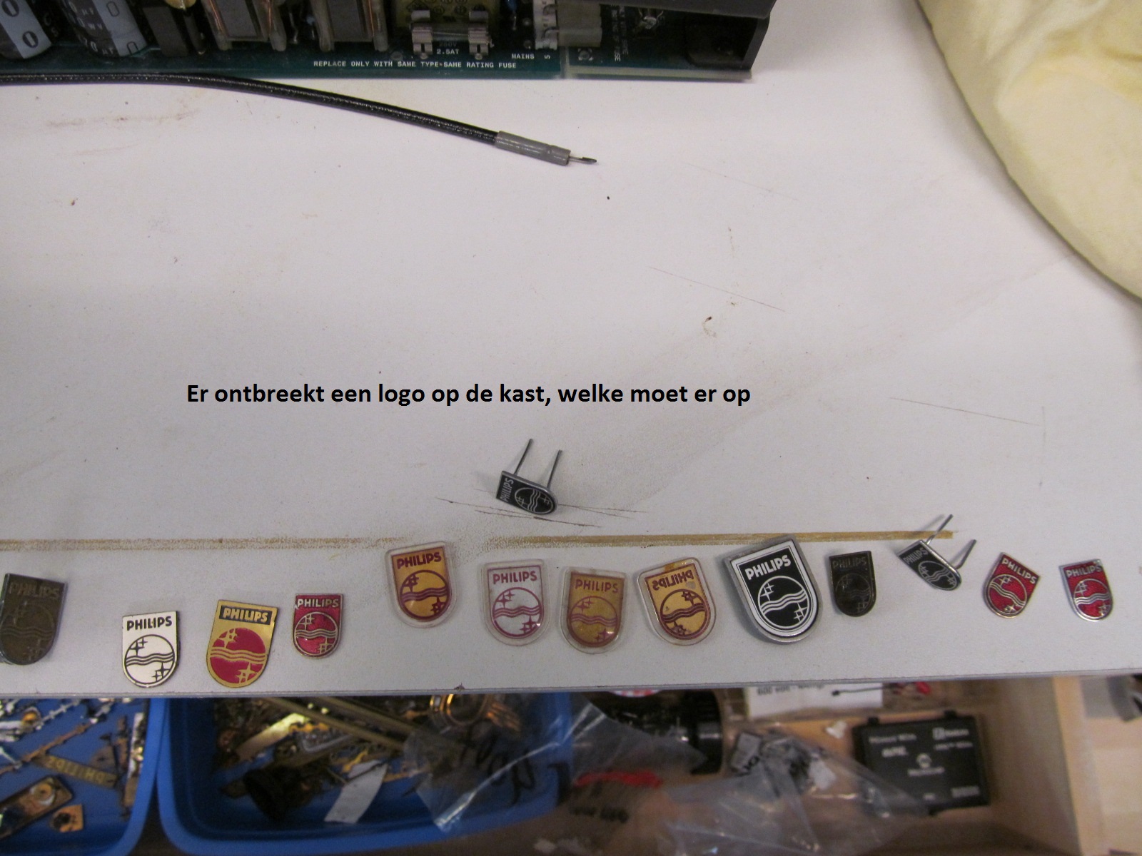

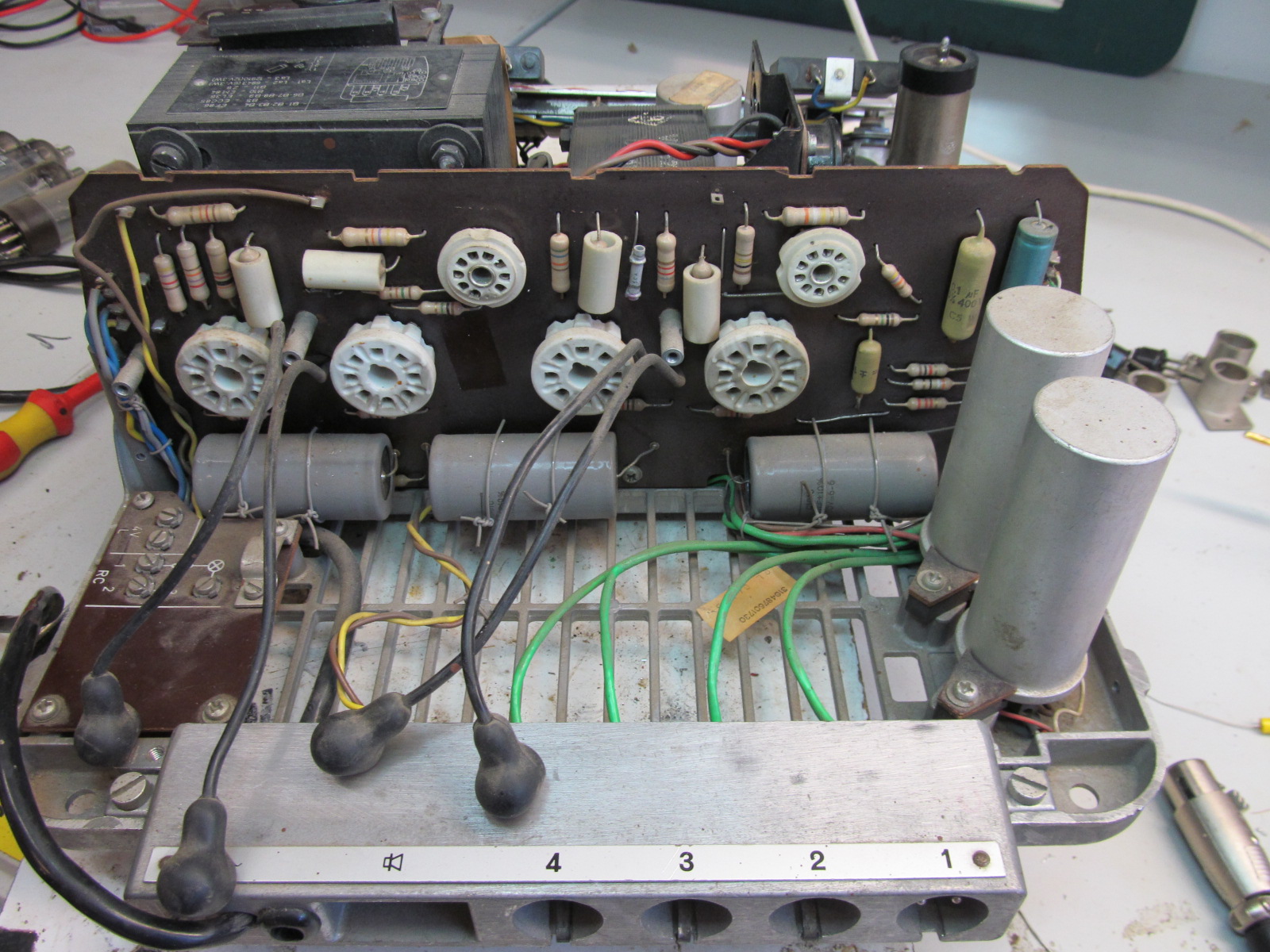

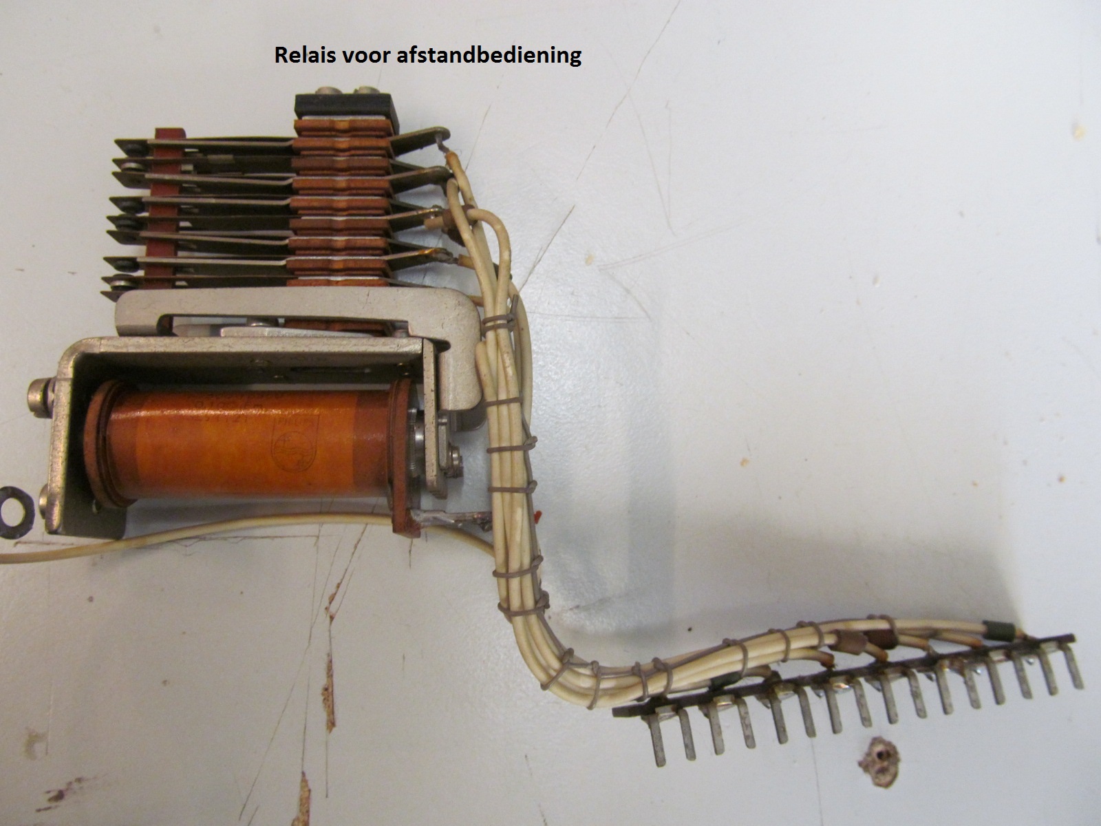

Vandaag was Peter in de werkplaats. Als versterker expert had ik voor Peter een Philips versterker 6425 klaar gezet. De versterker was zeer stoffig en op deskundige wijze voorzien van Din-aansluitingen die met een snoertje naar buiten gevoerd waren. Na opening van de kast enige kreten van verrukking. de versterker had een ingebouwde afstand bediening en de microfoon voorversterker gemonteerd op een buisvoet. Nooit eerder gezien zei Peter. De versterker moest weer origineel worden dus dit werd er gelijk maar uitgemonteerd.

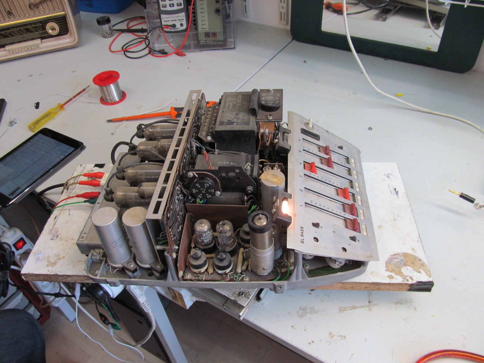

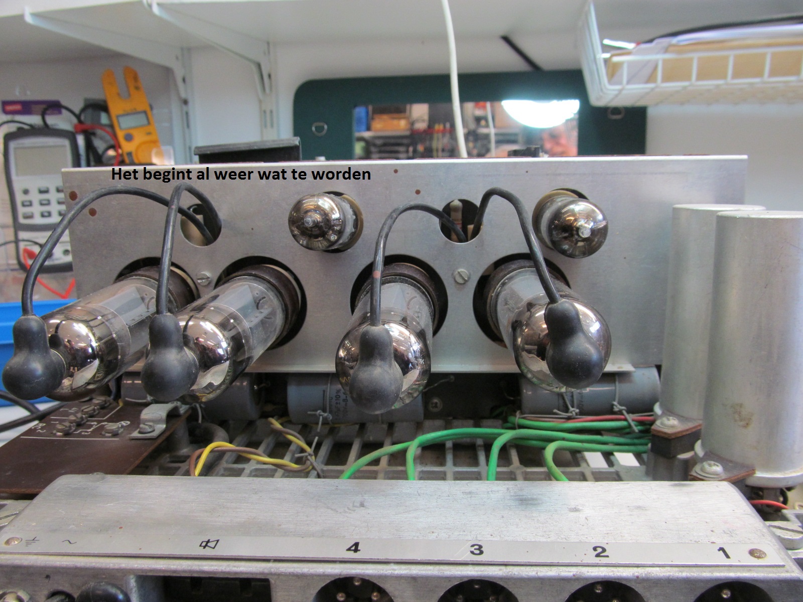

De versterker is zeer degelijk en met goede weerstanden en condensatoren opgebouwd. Volgens Peter kon deze direct aan de spanning en aldus geschiedde. Als weergeven werd een Box ingezet met een Bombardon en een 9710m speaker. Als signaalbron, heel modern de Ipad van peter. Wat een geluid komt er uit zo een Push pull met 4 x El36 in de eindtrap. Bijzonder is de regeling voor oversturing met een neonlamp en een lichtgevoelige weerstand die het vermogen corrigeert. De gebruikte schakeling vind je terug in meerdere versterker ontwerpen van Philips, ook wel gespecificeerd HiFi versterker, terwijl het predicaat PA versterker is.
Alle foto's zie je hierEL6424

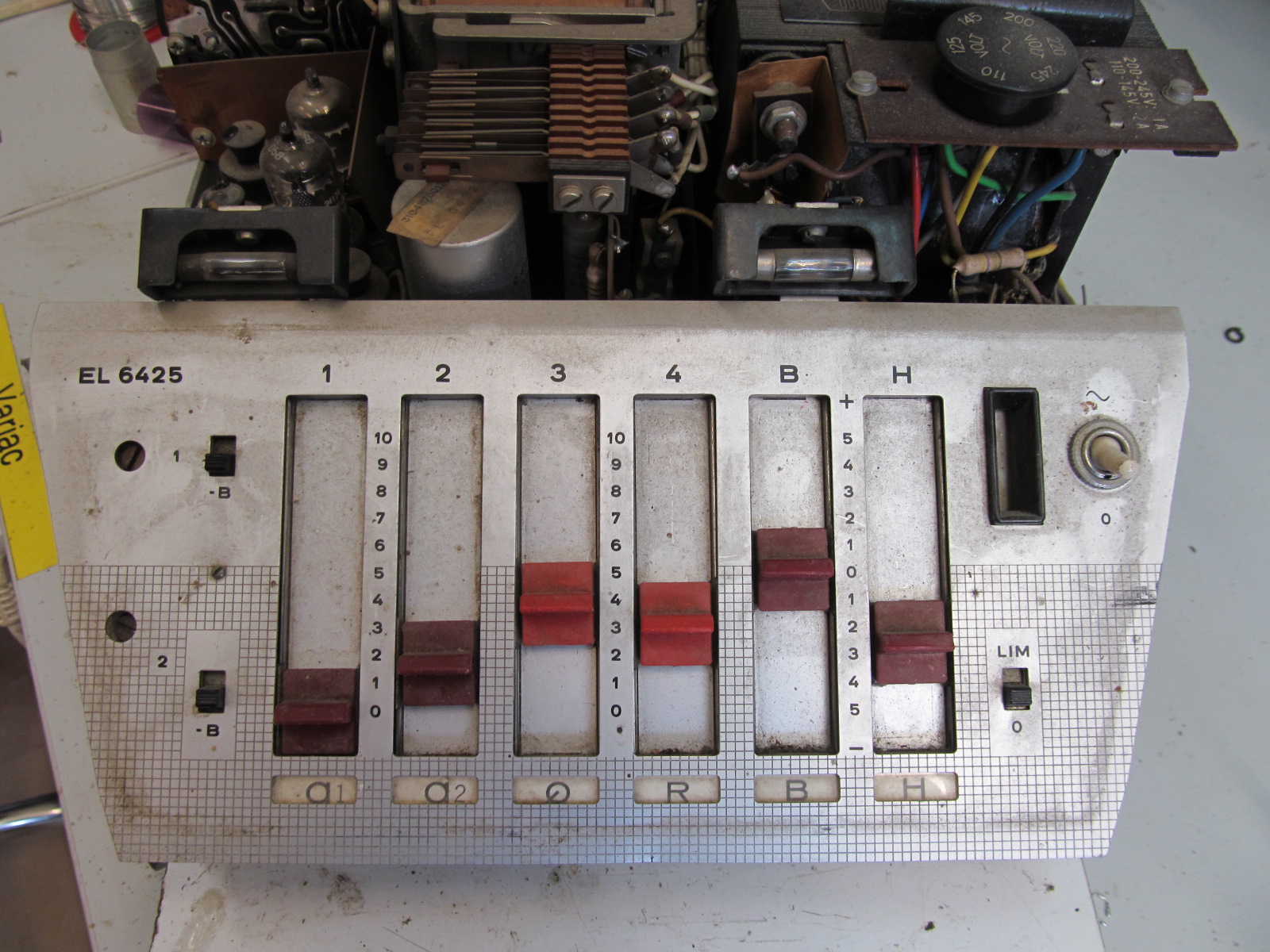

De connectoren die voor de ingangen aanwezig waren zijn verwijderd en vervangen door de inhoud van XRL connectoren. Dat past precies en het geheel is iets meet standaard. Het idee ontstnd omdat de spullen ervoor op voorraad lagen. De versterker is flink schoongemaakt. De schuif potmeters moeten nog schoongemaakt of vervangen worden.
