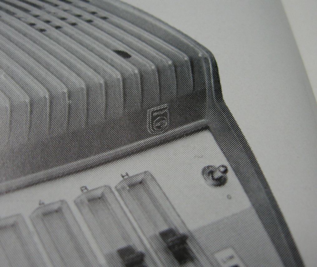

Henk,
Ik heb een fotootje van een stukje van de catalogus gemaakt voor het logo (lijkt dus de 5e van rechts uit je rijtje):
Jac
