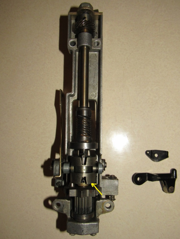

27 apr 2020 00:30 - 27 apr 2020 00:35 #83444
Beantwoord door Bert Kn in topic Seeburg AY160 komt als tussendoortje terug op het honk.
De jukebox welke dagelijks gebruikt wordt speelt nu ruim een maand tot volle tevredenheid.
Echter is er nog een heel klein minpuntje waar hij 21 jaar geleden toen ik hem verkocht ook al last van had.
Zo heel af en toe (tot nu toe driemaal) hakkelt hij enkel bij het afspelen van A kanten even om in scan positie te komen.
Dit duidt op lichte slijtage van de Clutch Member (aangegeven met gele pijl) in de Clutch Essembly.
Een goede Clutch Essembly heb ik nog liggen, enkel de kunststof Detent Switch Actuator arm moet overgezet worden daar deze gebroken is.
Ik zou ook de Clutch Member over kunnen zetten maar dat is een hele klus.

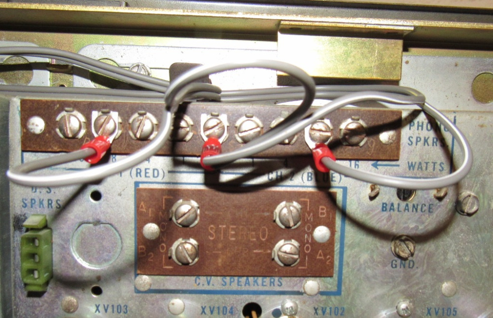

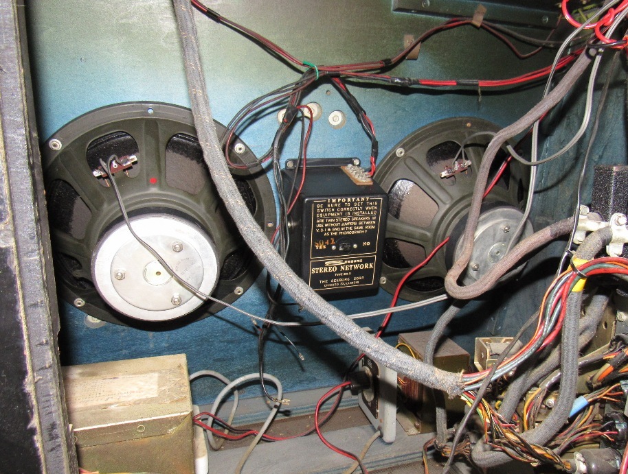

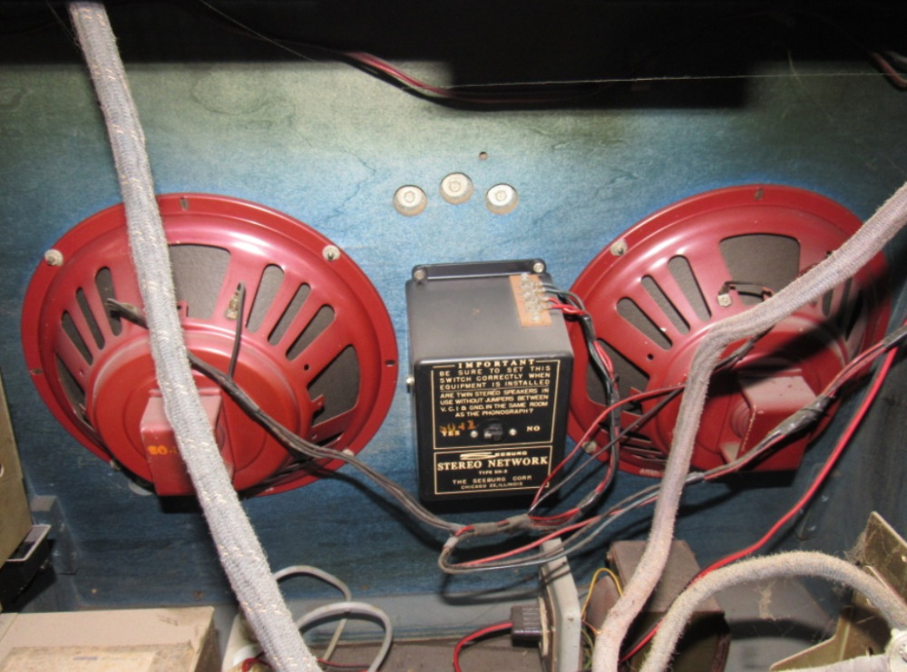

23 mrt 2020 00:01 #82729
De bordeaux rode luidsprekers heb ik inmiddels door Philips AD12100M8 luidsprekers vervangen.
In eerste instantie wilde ik daar de Philips AD12202 M15 full range speakers voor gebruiken maar die houd ik liever achter de hand voor een ander Jukebox project.
Uiteraard vanwege de impedantie van deze luidsprekers aangesloten op de 8Watt (8 Ohm) taps van de ugt’s.
Het geluid is er wel op vooruit gegaan het geheel klinkt wat frisser met meer hoog en in de laagweergave minder prominent aanwezig.
De bas toonregeling staat nu op MED in plaats van MIN.
En de hoge tonen op MED in plaat van MAX.
Maar om nu te zeggen tjonge jonge wat een wereld van verschil.
Zo gek zijn die bordeaux rode luidsprekers die Seeburg in deze box gebruikte nog niet.
